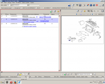

McFlyАвтор темы
А не подскажете номер? А то найти не могу никак...
WDB2083471F007377
Их несколько вариантов, надо подбирать по VIN
Вот ссылка на Экзист, деталь номер 50
http://www.elcats.ru/mercedes/Parts.aspx?Model=39091c0c-211e-40f5-af27-584b3e3092d9&Unit=85de3144-b821-453e-9472-34b097d9fd20&Title=Подгруппа+2+из+2
McFlyАвтор темы
#9
А в какой подгруппе эта деталь нашлась? Я вроде всё перебрал,а на глаза так и не попалась.
A 202 682 09 01 - оно вроде?
Мой вин в подписи...
Спасибо за помощь! :)
P.S. Путь по Элкатсу,кстати ОБШИВКА > INSULATION IN PASSENGER AND LUGGAE COMPARTMENT > Подгруппа 2 из 2
Мало ли кому понадобится :)
WDB2083471F007377

McFlyАвтор темы
Большое спасибо! Только вот мне интересно внутренняя - это которая внутри тоннеля,но снаружи автомобиля,или внутри автомобиля но снаружи,т.е. сверху тоннеля?  :de:
WDB2083471F007377
McFly, внутри салона точно ничего не идет. Я делал шумку кузова и внутри голый металл
Не разбирал свою снизу, но думаю там два слоя :de:
McFlyАвтор темы
Под кулисой,может быть?
Просто возникает вопрос какая из этих двух деталей мне нужна? Просто одна стоит 3,другая 8,и,чую,по закону жанра,нужная мне будет стоить 8 :)
