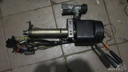

Винт 41 нужно вывернуть полностью и вынуть его, иначе рулевая колонка не располовинится. По крайней мере у меня было так.
В результате, я получил вот такую половинку в сборе с подрулевым переключателем. (Фото использую не своё). За исключением того, что на этом фото есть замок зажигания, а я его снял, не отсоединяя от него провода и шланги.
Краской ничего не помечал. Может быть зря, пока не знаю - обратная сборка покажет!

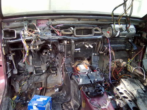

Ну и, мне лично пришлось повозиться с проводами, поскольку у меня колхозная сигнализация и колхозно установленная. Если у вас всё оригинал, то надо еще отстегнуть некоторые разъемы и можно спокойно вынимать поперечную балку.
Я, заодно, привел в порядок перепутанные провода колхозной сигналки и после этого снял балку.
В результате, получился примерно такой вид, как на этом фото (фото не мое и центральная балка у меня снята).
