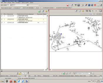

Сейчас посмотрел в ЕПС, есть разница в дорестайловом исполнении ручного (ножного) тормоза и рестайлового . На рестайле стоит уже такой же как и на 210-м. Вот наши машины рестайл и дорестайл...разница в конструкции видна не вооруженным глазом

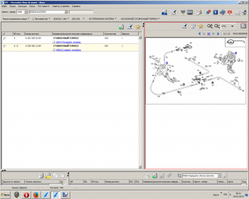

А вот 210-й, где номер ручника/ножника совпадает с нашим рестайлом, а точнее с 220-м кузовом.
