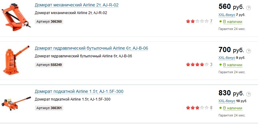

Какой домкрат приобрести для хранения в авто?
Механический
14 (23.3%)
Гидравлический
10 (16.7%)
Подкатной
24 (40%)
Штатный
12 (20%)
Проголосовало пользователей: 60
KGBАвтор темы
Есть опыт пользования например гидравлическим, а то судя по отзывам при перегрузке либо слишком быстром подъеме из него масло вытекает потом он уже не работоспособен...
Зато не нужно с ним корячиться...
Родного нету
Уже это обсуждали много раз и каждый остался при своем мнении. Кому-то и штатный очень нравится (можно купить на разборках) , а мне например, лучше подкатного не надо. Да, занимает много места в багажнике, но зато быстро и легко подымает машину и устойчив практически на любой поверхности из-за четырех точек опоры. Пользуюсь уже таким почти 5 лет ;)

На 202м у меня был штатный, а для смены колес или работ по подвеске выстаскиваю гидравлический, считаю так оптимально  :)
По случаю, как то давно купил бутылочный, но не понял куда его пихать, у него шток сантиметров на 10-15 выходит, как раз подвеска разжимается... допускаю, что под рычаг можно или еще куда нить...

Бутылочный может вообще по машину не залезть. Из представленных  вариантов механический или подкатной. Но механический менее устойчив и больше подходит для японцев, но места естественно меньше занимает, его можно даже в штатное место положить. А вот подкатной как раз подходит под нашу "подушку" для сервисного подьема, но кроме как в чемоданчике его никак не устроить в багажнике машины

я считаю, что в машине возить хватит и механического, так как он компактный, еще один его плюс, он ниже и в некоторых ситуациях подкатным и, тем более гидравлическим - бутылочным, не подлезть. А в гараже, где машина ремонтируется, где происходит смена колес по сезону лучше всего иметь подкатной !  У меня именно так ( в машине - оригинальный, в гараже подкатной - отличная вещь - всем рекомендую, особенно у кого сменная резина на отдельных дисках.
Андрей Пермский
Кстати, на многих новых корейцах именно такой механический как на картинке. Так что таким я тоже пользовался.
Цитата: Андрей Пермский от 13 мая 2014, 15:27:21на многих новых корейцах именно такой механический как на картинке.
На японцах он идет как штатный и места подьема под него устроены.
У меня есть такой , я его покупал перед гидравлическим. Очень неудобен в плане куда его воткнуть, чтобы поднять машину. По д штатную "подушку"- маловат и может соскользнуть, под рычаг - не всегда удобно при ремонте.
Андрей Пермский
Цитата: Дмитрий (Dimonchik) от 13 мая 2014, 15:32:56Очень неудобен в плане куда его воткнуть, чтобы поднять машину.
Да, пожалуй, для наших мерсов будет в этом плане не очень удобно механический.
Так что в машину нужен штатный!
