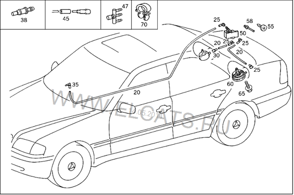

sdmlcom
brigadirАвтор темы
Огромное спасибо Тезка.
Один вопрос остался-Трубка та что идет на подголовники где подключается? Под капотом к делителю или в ногах переднего пасажира к трубкам корректора через тройник?
Вот это никак не пойму :al:

вот это не могу сказать. возможно и там и там. но вроде как в салон две трубки с делителя уходят.

стоит тройник выходит с компрессора . одна трубка идёт на подголовники а другая на открытие  крышку багажника
