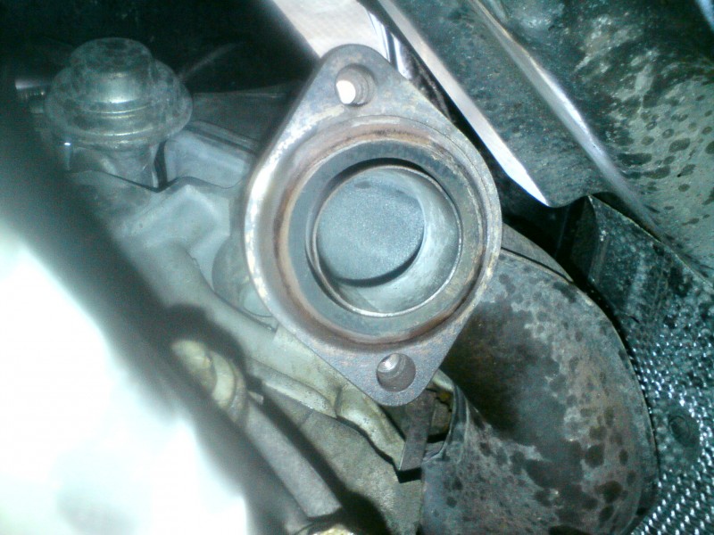

Совершенно случайно обнаружил неисправность в правом выпускном коллекторе.
Как известно выпускной коллектор состоит из внешней и внутренней частей.
Внутренняя часть свободно болтается и стучит.
В левом коллекторе все жестко зафиксировано.
На работающем двигателе наблюдается звук легкого просекания.
Смотрим видео.
Собственно вопрос в том, что делать, как лечить?
Есть идея приварить несколькими точками сварки.
http://youtu.be/Qx5BhDrGhn8

Мне бы понять конструкцию, как эта внутренняя часть должна быть зафиксирована с другой стороны и что с ней произошло?
Почему болтается?

Там нет механических нагрузок, если не считать давления газов. Но в коллекторе постоянные термические нагрузки, температурное сжатие - расширение, металл не выдерживает. Коллектор двухслойный, из нержавейки, и да, у него должна быть не одна точка крепления. Может быть, если ты снимешь коллектор, то сумеешь найти все точки сварки, но я бы советовал, если уж снимать, то просто поменять его на б/у.

Вот это главный вопрос, что с другой стороны?

Сомневаюсь, что он отломается и перекроет, просто немного ходит вперед и назад.
Я бегло посмотрел, доступ плохой, снять коллектор проблематично.
А так можно было бы открутить коллектор и заглянуть через впускные отверстия.

Проблема Саша в том, что если эта часть болтается- значит с другой стороны  коллектора она лопнула или где-то посредине. Это известная проблема всех коллекторов 112-мотора. Коллектор состоит из двух частей наружной и внутренней. Внутренняя часть очень тонкая и приварена к наружной там где прикручивается к голове. Сварка помогает только не надолго. Поэтому здесь замена.
