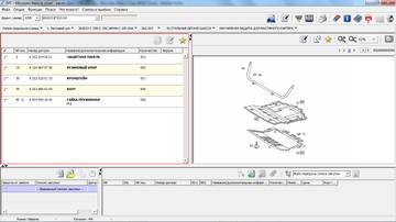

Отверстия спереди просверлены близко к краю. Значит, крепить предполагается к полке радиатора. При ударе нагрузка пойдет на радиаторы, а фирменная защита передает нагрузку специальному кронштейну и, через него, на лонжероны.

Цитата: Pavel0861 от 05 мая 2014, 19:43:11передает нагрузку специальному кронштейну
Это чтото типа дуги - растяжки между лонжеронами?
Цитата: TITOFF от 05 мая 2014, 19:50:36Это чтото типа дуги - растяжки между лонжеронами?
Да, П-образная дуга, как на 124-м. Пусть ASHOT пояснит, как и к чему крепить собирается.

П-образная дуга
Она несет ещё какую-нибудь смысловую нагрузку, кроме удержания защиты? В смысле, работает ли она как растяжка ( типа как на ТАЗах ставят жёлтые)?
Цитата: Pavel0861 от 05 мая 2014, 19:43:11а фирменная защита передает нагрузку специальному кронштейну и, через него, на лонжероны.
:yes3:
на лету схватываешь.
Цитата: TITOFF от 05 мая 2014, 20:15:06Она несет ещё какую-нибудь смысловую нагрузку, кроме удержания защиты? В смысле, работает ли она как растяжка ( типа как на ТАЗах ставят жёлтые)?
Нет, только защиту держит.
А если трубу по-мощнее взять? Или в месте её установки растяжка никаких плюсов не даст?
