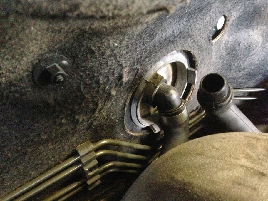

Так же в ошибках висел клапан печки, из за чего была не корректная работа климат контроля, то дул холодным то тепленьким.
Что делать, меняем...
Сам кран печки. Вот он негодяй ) A 211 832 05 84 для авто без вебасты.
