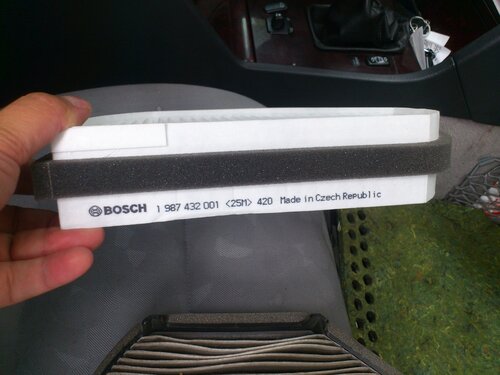

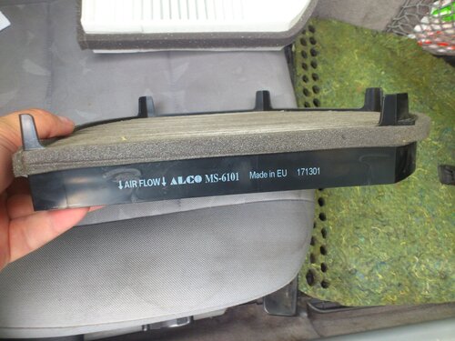

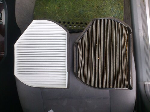

На 207700 км заменил фильтр салона

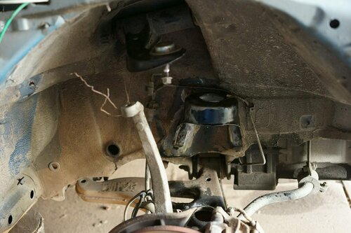

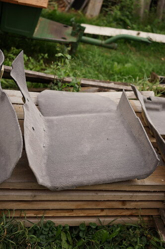

Приступил к ревизии пола салона, и чистку всего салона включая чехлы сидений. Сниму передние крылья (под замену) и пластиковые пороги, заменим чашки пружин, сами пружины и амортизаторы. Уже купил питерские подкрылки. Они довольно мягкие.
Передние:
Они очень пластичные и довольно мягкие
Задние:
Delphin

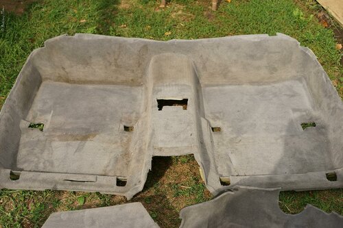

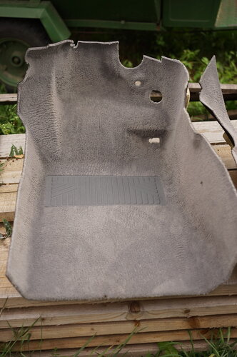

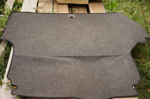

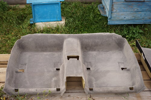

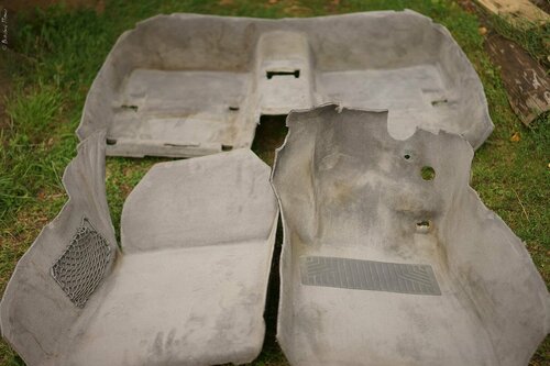

Вид "ДО"

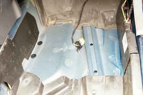

Приступил к чистке, но что-то ваниш не дает приемлемого варианта, даже на 4 раза. Видимо сильно запущенный случай.
Кто знает от кёрхера с обычным порошком не потеряет форму?
Под правым крылом все в довольно приличном состоянии.
Принято решение не менять чашку правую. Погоняю ржу на ней и замажу грунтом и мастикой.
Я даже заглянул внутрь порогов через вентиляционные отверстия: красота - тьфу тьфу тьфу чтоб на долго.

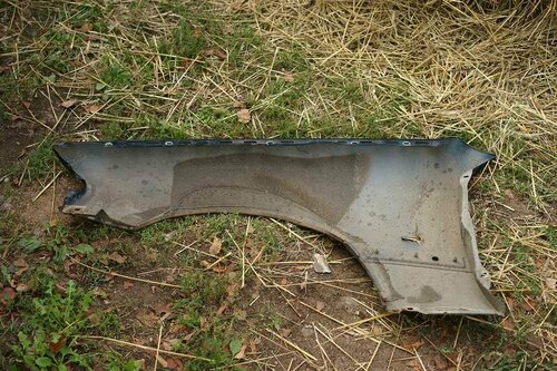

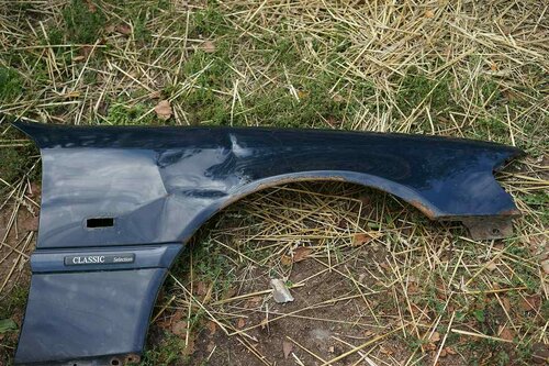

А вот крыло под замену:
Интересно что внутренняя сторона крыла замазана герметиком. На новом тоже мазать?

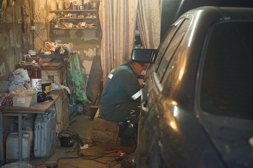

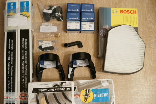

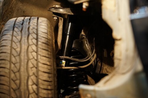

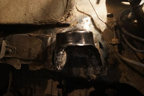

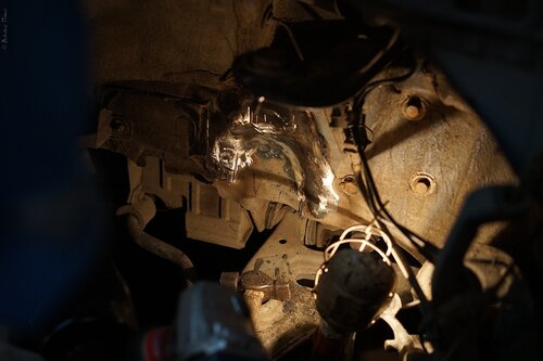

Вчера с папой переварили чашку пружины. Теперь спереди новые пружины и аморты.
Так же закуплена автохимия и краска

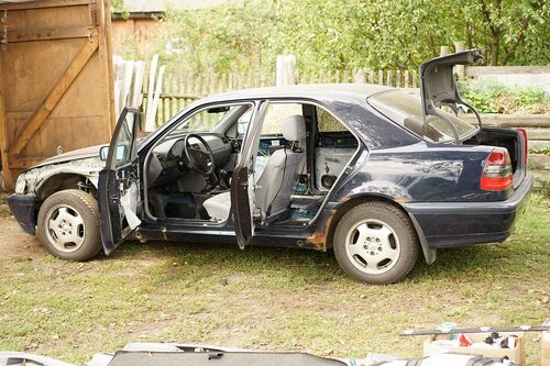

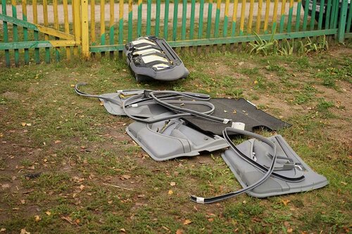

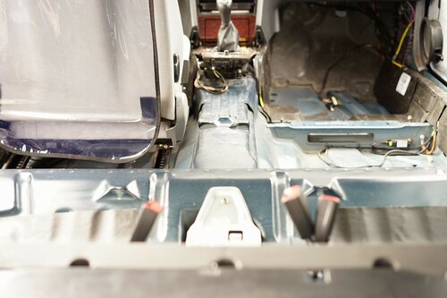

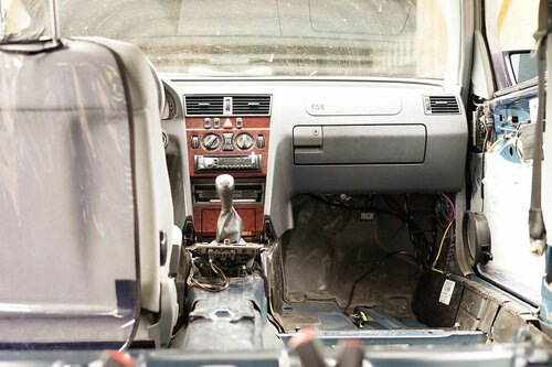

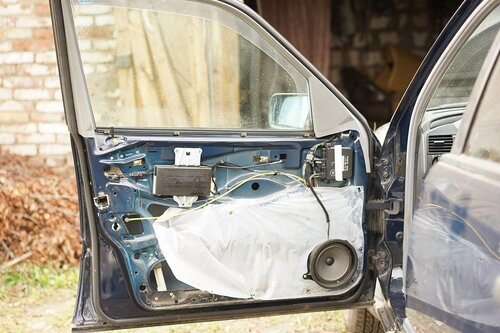

Сегодня окончательно разобрал салон, поснимал все что буду чистить и передал своего Марсика в руки маляра.

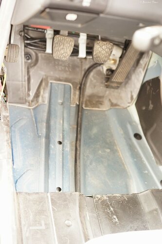

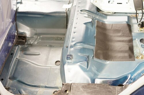

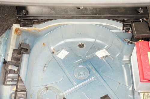

Приятно что пол и отсек багажника в нормальном состоянии. Те неприятности что есть очень просто устраняются.
Это единственное место в салоне (под пассажирским сидением) куда проникла ржа

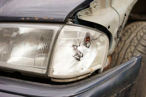

Случилась неприятность с поворотником, была срочная необходимость ехать без крыла, папа впихнул поворотник, который остался не закреплен, в общем на ходу он вылетел и попал на колесо...

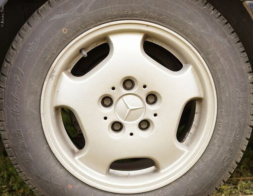

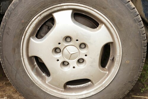

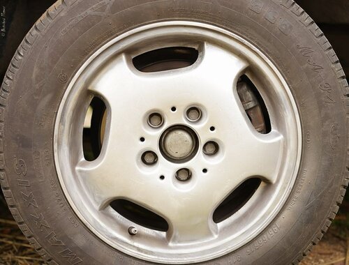

Диски тоже будут покрашены. Состояние моих очень не приличное:
Shon
мыл я тоже ванишем, долго, нудно, и грязь не кончается, причем мыл в гараже с канистрой, воды много уходит. в итоге помыл пассажирскую и заднею (большую) часть коврика таким способом, водительский на последок оставил, взял керхер и двумя канистрами по 20 литров, щеткой и ванишем(всетаки въевшуюся грезь нужно потеребить) отмыл намного лучше, только старайся не мочить обратную сторону, где поролон, так как очень долго сохнет.

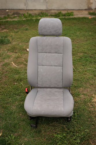

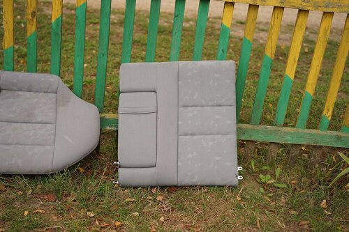

Наглядевшись на работу CRONASSA решил попробовать постирать чехлы передних сидений. Начал с водительского. При всей простоте разбора кресла его очень трудно собирать обратно. Плюс возня с картоном... Я вот даже думаю стоит ли второе разбирать...
Очень вероятно что закажу себе чехлы. У меня дети, и пачкаться неизбежно, а съемные чехлы гораздо проще стирать.
До и после:
До и после:
До и после:

Заменена передняя левая чашка пружины
Запаял юбку переднего бампера (посмотрев видео на ютюбе на канале "ОлегНестеровБрест")

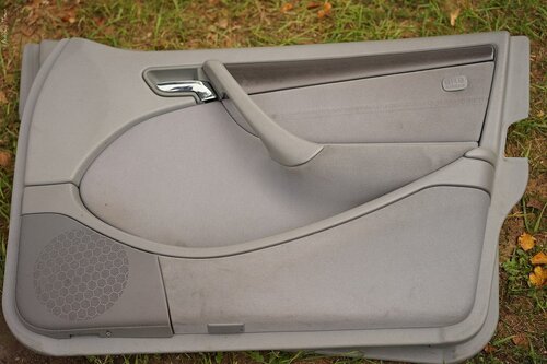

это вид изнутри. нужны квадратики, которые прикрывают место куда вставляется домкрат. Рестайловый пластиковый порог.
