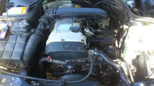

Из всех неприятностей только приключение с маслом. При езде 3000-3500 оборотов у меня подъедает масло. Уровень был 3-4 мм перед выездом. Загорелась лампочка масла, я долил что было (250 мл), поехал дальше, загорелась снова. Много разных мыслей пришло в голову в тот момент. Самой неприятной - выход из строя маслонасоса, потому как про него я пока ничего совсем не знаю (даже где он и как работает). Остановившись увидел белый дым выходящий из-под капота. Напряга стало еще больше. Оказалось, что либо я вообще не поставил крышку на место и она свалилась на защиту, либо только поставил крышку но не закрыл. Итог: все подкапотное в масле, на коллекторе масло дымило. Дышать было нечем, плюс боялся что масло может пыхнуть.

Частично отмыл подкапотку. Фото "до" нету так как совсем все плохо было. Просто представьте мысленно что все в масле и с капота тоже масло капает.
"Стрижка только начата". Набросало масла не по детски. Справа нужно все поснимать и нормально почистить.
