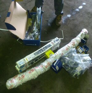

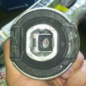

Сегодня, перед тем как отправиться в автомастерскую, где мне приведут в порядок подвеску, я забирал запчасти с автодока.
Меня очень удивило то, что я обнаружил в одной из коробок лемфедера. Упаковка сайлентблоков подрамника была вскрыта. Вместо лемфа там лежали Boge.
Продавцы сказали "что это норма вещей и лемф уже давно упаковывает. Лемф оригинальный идет только на концерн WAG, остальное как упаковщики". Отказываться от сайлентов уже не было времени, но вопрос остается открытым. Кто сталкивался?

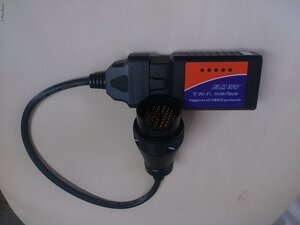

Сегодня на почте забрал вот такую штуку:
А я вот не удержался......и заказал золотой прицел  :ah:
Следующая на очереди решетка радиатора  :)
