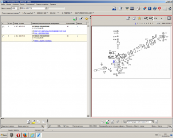

Elcats  пишет что номера одинаковые и на  111 и на 104
ЕПС пишет , что на машине со спортивной подвеской другой редуктор
NICKBENZ
+ от мощности двигателя вродь бы зависит, когда я себе на м112 с240 искал мне  говорили что усиленный нужен.
Если я правильно разобрался, то на 202028 идет редуктор A 202 460 11 00, а на 202018 - A 202 460 05 00. Хотя на более поздние 202028 шел тот же A 202 460 05 00.
Дима уже задавал этот вопрос мне. Я тогда скрины выложу:
Это Димина машина
А это машина донор
