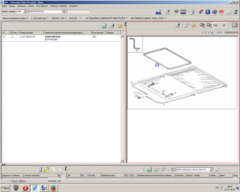

Ветер ,ветер ты могуч... Во во ,опишу небольшую проблемку,На скорости или когда прилично сильный ветер слышно завывание ветра в люк.Просмотрев открыв люк передний уплотнитель ничего не обнаружив,как бы взял и для экспримента наклеил дверной уплотнитель на перед. Проездив дня два (ветер был сильный) обнаружил тишину в салоне.Вот теперь вопрос что же придумать (ну кроме замены конечно) то,ведь дверной уплот. это некрасиво и бы даже сказал непреемлимо. Может кто встречался с такой проблемкой?
Думаю замена вот этих деталей должна помочь
polantАвтор темы
Вот сам тоже только оттуда. Уплотнение номер 6 смотрел на заказ у нас колеблятся от 4500 до 10000тг, а резин.уплотненитель для крыши 15456тг-аналог. Мда дороговасто будет. :dr:
