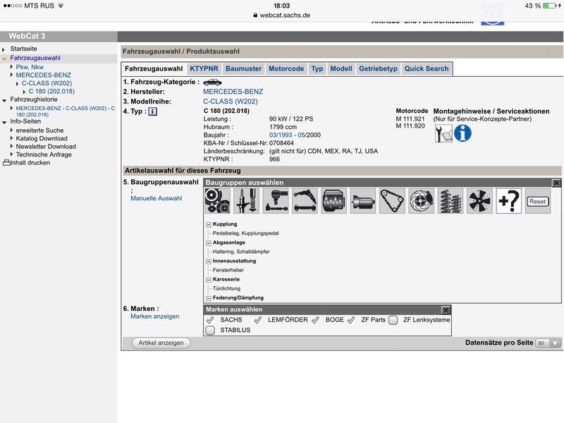

Цитата: dedon от 19 мая 2015, 10:05:09А ссылочку можно на каталог Sachs узнать у Вас?
https://webcat.sachs.de/
язык там только выберите какой нужно
может и русский каталог есть, но мне итак пойдет)
там кстати поиск по оригинальным номерам есть даже
ну либо поиск по номеру, либо по разделам
на картинки с запчастями тычешь - это группы деталей машины
