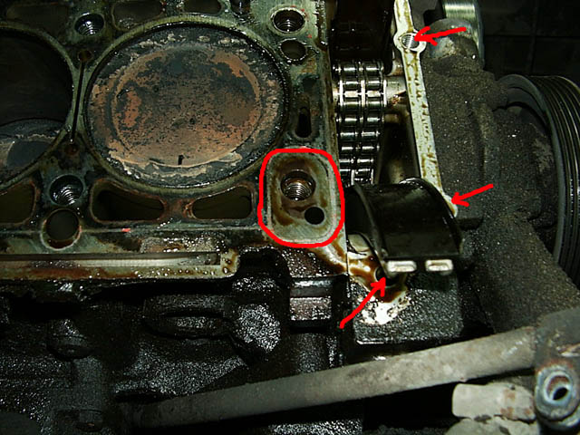

Pavel0861, забыл на два болта в торце головы.
nuttert, болты на звезды и три болтика в торце головы одноразовые. при откручивании подлежат замене.
KLIMENTIY
Цитата: gurza от 19 апреля 2014, 00:38:43два болтика в торце головы
Че за болтики? Не пойму.
на картинке указаны стрелками
KLIMENTIY
Ну так их там не два , а четыре... И к замене цепи не имеют никакого отношения.
Цитата: KLIMENTIY от 19 апреля 2014, 00:53:23И к замене цепи не имеют никакого отношения.
ну да, замотался, но вдруг пригодится кому)))))

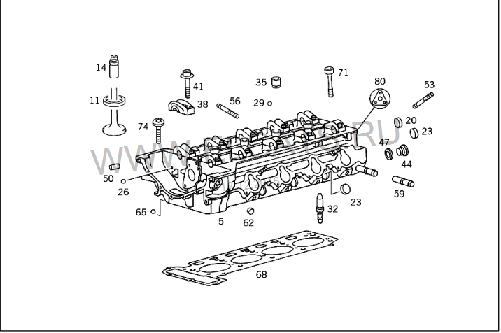

Интересуют еще те 4 болта под внутренний шестигранник в торце головы.
Цитата: Kaban от 17 декабря 2015, 22:23:154 болта под внутренний шестигранник в торце головы.
:al:   Не понял, что за болты.
Kaban
№ 74 на схеме. Их 4 штуки
Пост № 7 как раз про них
