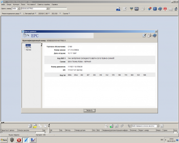

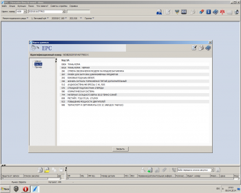

Короче скорее всего я встрял... Комплектация не соответствует ВИНу...
С240 WDB2020261A571736 1997
Ну во всяком случае этот вин пробивается, но соответствует  ли он машине?

в моей салон кожа, подогрев седушек, подогрев бачка, электрошторка, складывающиеся зеркала... здесь это не указано
