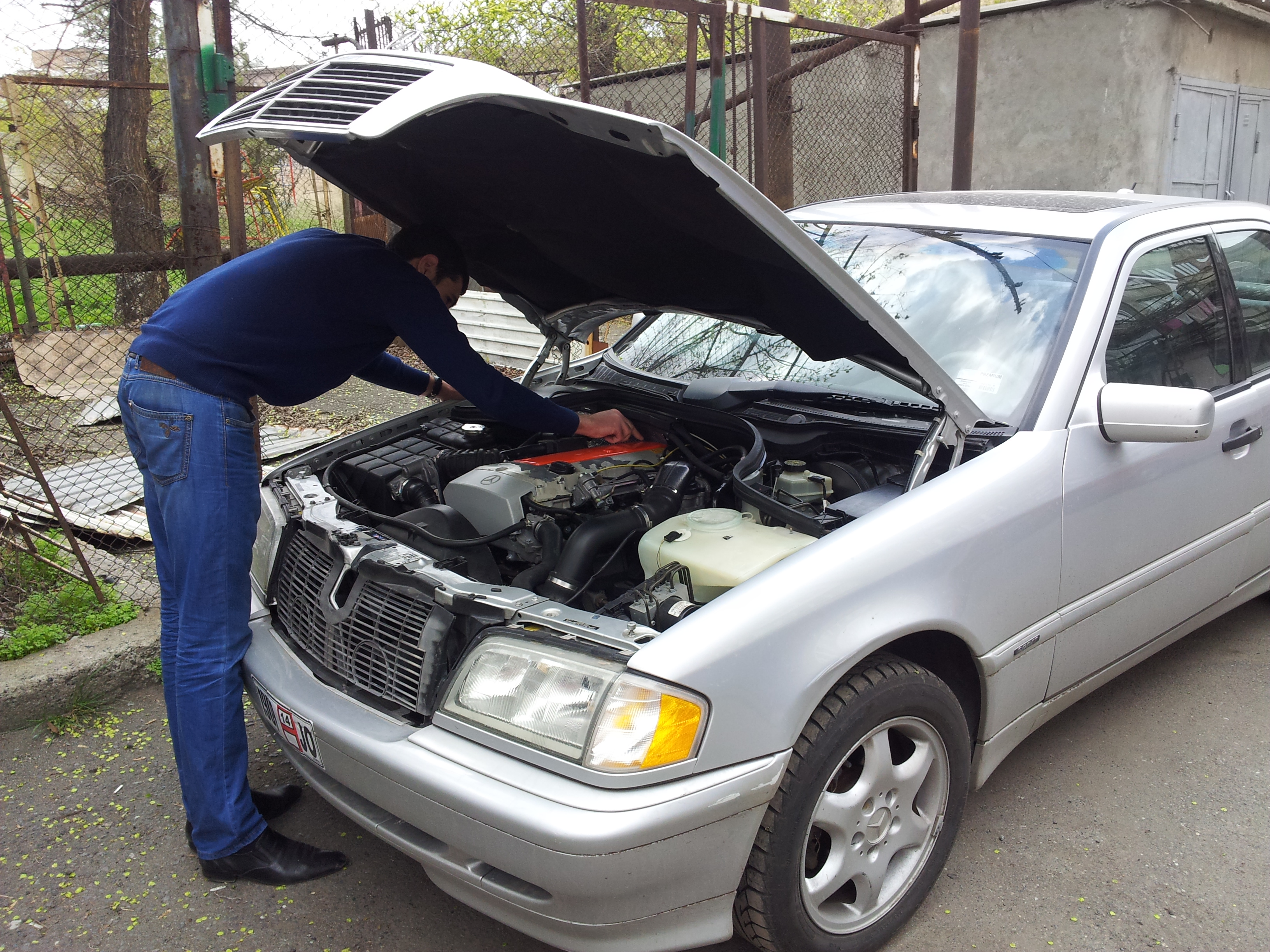

Добрый День!
Как правильно сделать дабы придать двигателю 111-ому родной серебрянный цвет? а то у меня какой то облезлый  :de:
Шкурить понятно - грунтовка нужна?
И про краску ясно что температуро стойкую!!!

севодния я гатовил крышку завтра буду покрасит у меня на кришке должен бит надпис компрессор но Американци испортили и покрасили другой цвет наверно для растаможки )) и емблему на багажнике тоже нету .. буду наверно оранжви цветом красит + я попробаю Акрилови краску. 2 слоя грунт как ето Американци делали а после Акрил что ви думайте и блок хачу таком оброзом красить

я толко что купил Акрил оранж ) спросил ето краска до 100 градуса так что ... я даже магу и блок покрасит ))
Bgo
#14
все гатов фото осталс блок все красит )) наверно оранж + черная будет то что надо  :D
покраска крышки w202
