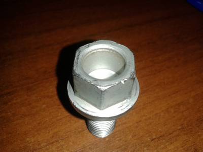

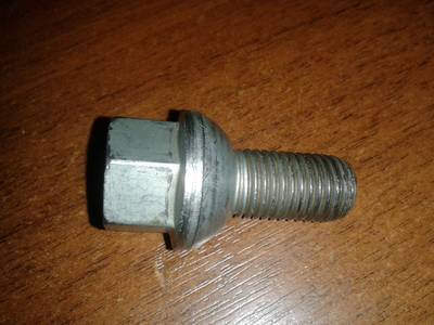

У меня есть родная штампованная запаска и к ней вот такие короткие болты, родные, опять же, что подтверждается выштампованной звездой на болтах. (звезду спецом фоткать не стал)
Динна болта от шейки до конца самого болта, то есть резьбы - 21мм.
Вопрос - это правильно, это правильные болты?
И еще.
Если я собираюсь купить комплект оригинальных штампованных дисков, то и болты к ним должны быть такими же, как я указал на фото? И хотелось бы узнать, в таком случае партномер этих болтов, поскольку для штампованного комплекта дисков придется покупать и комплект коротких болтов.

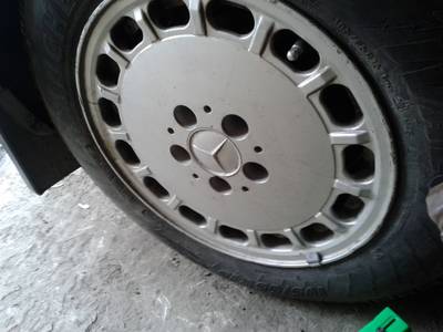

Да, у меня стоят оригинальные литые диски, вот такие.
Судя по всему, их партномер B6 6 47 0064 - поправьте, если ошибаюсь.
При этом, сзади требуются короткие болты, а спереди длинные. Иначе, если сзади поставить такие же длинные болты, то либо будет каюк стояночному тормозу, либо вообще не поедешь...
И еще один нюанс, который, может быть, влияет на ситуацию.
У меня все тормозные диски были заменены на неоригинал. Может быть, из за этого на литых дисках у меня назад требуются короткие, а вперед длинные болты? Как же тогда быть с секретками для литого комплекта?

Цитата: Andy63 от 04 апреля 2014, 21:54:09это правильно, это правильные болты?
да
Цитата: Andy63 от 04 апреля 2014, 21:54:09партномер этих болтов
A 170 401 01 70 \   Febi   08476\  SWAG   99 90 8476

Цитата: Andy63 от 04 апреля 2014, 21:54:09сзади требуются короткие болты, а спереди длинные.
Болты одинаковые по длине, что сзади, что спереди. Их длина зависит только от модели диска, от его конструкции.
Цитата: Pavel0861 от 04 апреля 2014, 22:13:11Болты одинаковые по длине, что сзади, что спереди.
да! (и выступать из диска на 18 мм

Самое смешное, что номер, который на моих дисках, не бьется ни по одному каталогу! А диски у меня, как выяснилось, в точности вот такие. http://www.berlinonline.de/themen/kleinanzeigen/detail/130426942/
Что это за номер 0170537 (KBA 41260) - одному Богу известно, нигде не бьется!
Единственно, что удалось выяснить, что они вроде бы поставлялись на 190-е Мерсы, но подходят и для многих других машин, включая w202. Но тут у меня возникает вопрос - а можно ли их реально использовать на наших машинах, учитывая, что ступичный диаметр у них J7? Ведь это не наш диамер! :al:
Теперь о болтах.
Те обрезанные болты, на которых сейчас привинчены эти диски имеют общую длинну 50 мм и резьбовой частью вылезают из диска на 16 мм. Я купил оригинальные длинные болты общей длинной 60 мм и они вылезают из диска резьбовой частью на 26 мм. Следовательно, надо купить проставки толщиной 10 мм, правильно?
Ну и как быть с J7, подскажите пожалуйста.
Честно говоря, я был в полной уверенности, что партномер этих дисков B6 6 47 0064, поскольку внешне похожи один в один. А оказалось, что совсем другие и к тому же нигде не пробиваются. :al:
