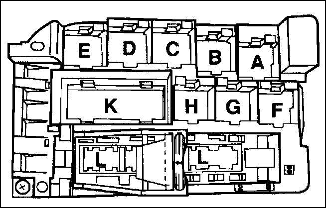

Ребят добрый вечер подскажите пожалуйста где в с220 на ходетъся  реле поворотов или из за чего они могут не работать.
goa461
под капотом в предохранителях, открутить крышку там будет реле, на нём повороты, дворник и обогрев заднего стекла.
Diesel Power
МАКС 32RUSАвтор темы
какого цвета случайно не скажете.
МАКС 32RUS, черное - самое большое реле
goa461
#4
чуть меньше, самое большое это контроль ламп, реле К. Вот инфа http://w202club.ru/b1406.html
