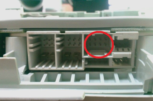

Куда теперь их в плафоне подключать? Где-то в теме находил, что в контакты 5 и 8 разъема А. Но где этот разъем в плафоне, у меня не подписано ничего.
Вот чья-то фота - где он А?
Если речь идет о 5 и 8 контактах разъема салонного зеркала - то они заняты.
Stare
БАХО,  Насколько мне помнится, оно затемняется само по себе и ничего подключать не нужно, то есть работает по принципу фотохромного => стекляшка должна быть соответствующая.
#2
Цитата: Stare от 03 апреля 2014, 09:26:02подключать не нужно
нужно!
БАХО,  посмотри внимательнее , должны быть буквы в гнездах
по логике этот

Вобщем схема разъёма на плафон такая (пины там пронумерованы) -
1. розово-красный - минус бокового зеркала автозатемнения
2. не задействован
3. не задействован
4. серый с синей полосой - ПЛЮС от замка зажигания
5. розовый с синей полосой - ПЛЮС бокового зеркала автозатемнения
6. розовый с зелёной полосой - сигнал с задней скорости и с включения салонного света
7. не задействован
8. коричневый - МИНУС основной
П.С. Выше вы обвели на фото совсем не те разъёмы.
Вот с этого разъёма эта распиновка должна быть. По цветам я всё расписал выше, не ошибётесь, у меня так подключено и всё работатет.

Разобрался, подключился, щас все работает  :D И стекляшку не спалил
В разъеме самом левом (видимо А) как раз пинов 5 и 8 не хватало, вот я к ним и добавил.
А насчет разъема салонного, там пины то эти заняты (1 и 5) которые на боковое. Но мне кажется они и ведут к 5 и 8 на левом разъеме.
Т.е. можно в провода от салонного подключаться, а можно в разъемы 5 и 8...
Осталось поэкспериментировать со вторым зеркалом (когда появится). Либо подцепляться к проводам первого, либо в пины 5, 8 разъема В (тобишь который правее).
Всем спасибо большое за помощь!

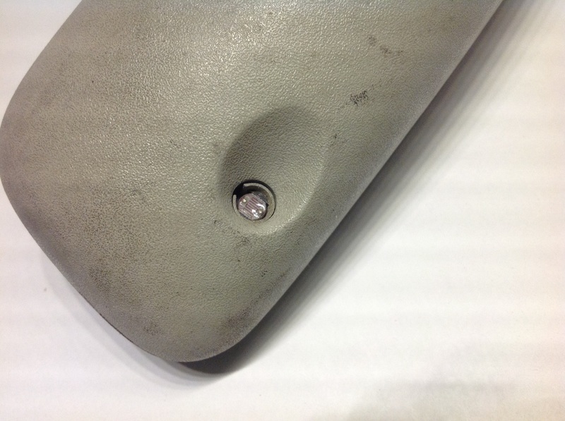

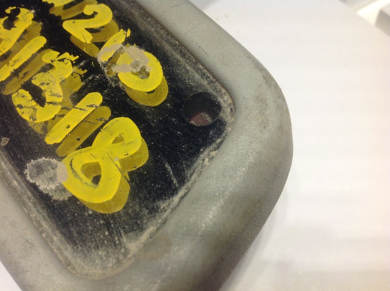

Недавно узнал,что по ВИНу у меня салонное зеркало с затемнением,как проверить с затемнением оно или нет,просветите неуча)).
Freez
Витамин-С,  есть на зеркале дырочка в верхнем правом углу стекляшки. да - есть затемнение. нет - нет
посмотреть меня можно тут
помой машину - вызови дождь
#11
И еще подобный глазок с обратной стороны корпуса.
