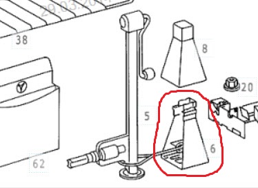

В общем, вот картинка всего, что должно быть.
Так вот, мне хотелось бы выяснить следующее:
1. Какие инструменты входят в комплект второй большой сумки - на рисунке №35.
2. Что за полоски №14?
3. И главное, что, где и как должно храниться? Например, там, куда вставляется домкрат, есть еще немало отделений для вставки чего - то. Вопрос - чего? У кого есть полный комплект всего, может быть выложите фотку отделения для домкрата со всем остальным, что там должно быть вставлено?
4. Пластина основания домкрата №6 - где должна храниться, куда должна вставляться в багажнике, то есть, где ее штатное место?
5. Где штатное место для сумки для докуметов №62?  В Фольксах, например, для этого есть специальное отделение в бардачке, а где у нас?
6. Помнится, еще должен быть складной противооткатный упор. Но вопрос, один он должен быть, или два и, опять же, где его штатное место?
7. Вот, для наглядности фото моего кронштейна для хранения домкрата. На фото явно видно, что там есть еще какие - то и для чего - то специальные вставки и крепления - я их обвел. Да и вообще, очень много места для чего - то. Вопрос, для чего??? :o
Кроме того, как выяснилось из нижеследующего обсуждения, под этим креплением домкрата (и чего - то еще) должны быть какие - то мягкие листы... :o Сколько их должно быть и как должны располагаться?
И, у меня такое ощущение, что у меня крепеж домкрата вообще неполный, чего - то явно не хватает, если сравнивать со схемами. :o

Цитата: Andy63 от 02 апреля 2014, 19:23:57Пластина основания домкрата №6
006 ПЛАСТИНА ОСНОВАНИЯ
ПРАВ. РУЛЬ
.Автор темы
Цитата: Almay от 02 апреля 2014, 22:05:39006 ПЛАСТИНА ОСНОВАНИЯПРАВ. РУЛЬ
Почему правый руль??? :o В эту пирамидку №6, которая по каталогу почему - то именутся пластиной основания, вставляется любой штатный домкрат просто для его устойчивости. Вопрос только в том, куда втыкается и где должна храниться эти пирамидка? Я имею в виду вот эту штуку.
Ну и в пластмассовом держателе, куда вставляется домкрат, еще много всяких отделений, а что и как, кроме домкрата туда должно вставляться так и неясно...

Пост №7. И так понятно, что, видимо, туда. Но вопрос, как и куда там именно? Пожалуй, для ясности сфоткаю завтра это место на машине. А то хочу купить такую пирамидку - вот и хочу выяснить доподлинно, где ее штатное место.

Цитата: Andy63 от 02 апреля 2014, 23:23:20хочу купить такую пирамидку
:hihi:
лучше такую....толку больше будет
в отделении доп предохранителей+ с основными предохранителями можно положить.

Цитата: Almay от 02 апреля 2014, 23:36:51лучше такую....толку больше будет
А номерок этой запчасти не подскажешь? :Laie_67:
А вообще, я действительно что - то ступил про правый руль. :( Вообще, очень странно, что та пирамидка называется "пластина основания  правый руль". :o Ведь, по идее, какая разница, какой руль, ведь в эту пирамидку вставляется домкрат для его устойчивости и безопасности?! Домкраты - то все по идее одинаковые. Или получается, что такая пирамидка полагается только для праворулевых машин, а у кого машины с левым рулем, пусть машина с домкрата на ноги падает, так что ли?! :)
И, кроме того, если в том же Элкатсе какая - то запчасть не имеет отношения к моему вину, то она просто не пробивается и надпись появляется что - то наподобие "не применимо для Вашей машины". А тут пожалуйста - доступно для заказа. :o Хочу все - таки докопаться до истины.
