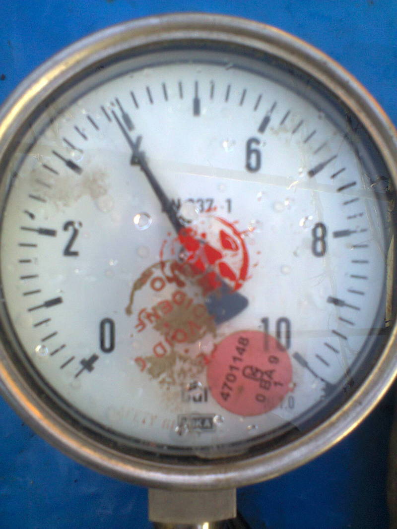

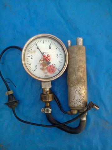

ну полазил минут 30 40 давление не упало выходит насос нормальный?
и в чём тогда проблема? мотор у меня 112 теперь вот грешу на фильтр воможно такое?

насос должен работать постоянно.судя по фото замер был только насоса,а не на рампе?Тем самым вы проверили только насос.

4 это мало,с насоса должно быть 6.

Автор, расскажи где (от чего) взял переходник на манометр? :)
себе хочу

Цитата: КОБА от 01 апреля 2014, 22:02:264 это мало,с насоса должно быть 6.
значит всёже мало  :'( но на новых пишут бензонасос с-класс 4 бар

Цитата: hfmscаn от 01 апреля 2014, 22:19:36расскажи где (от чего) взял переходник на манометр
на работе токарь сделал

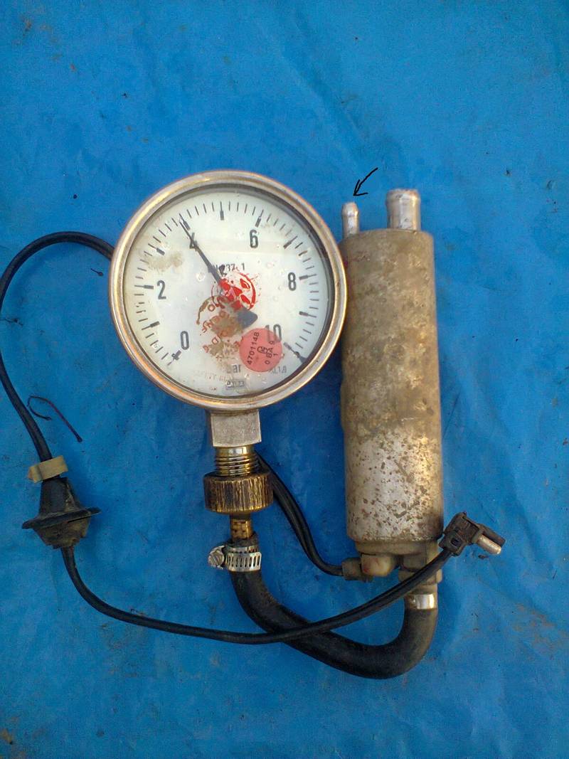

Цитата: КОБА от 01 апреля 2014, 22:17:08нужно разобраться с перебоями в работе насоса
что это за отвод тоже лишнее топливо сбрасывает?
