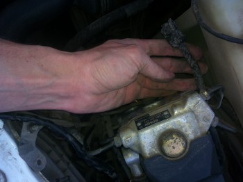

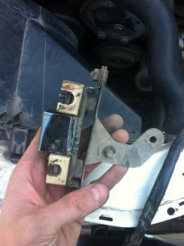

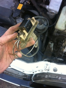

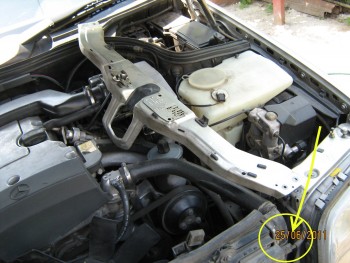

добрый вечер пришла весна и я снова полез разбираться с этими доп.вентиляторами.Есть несколько вопросов,на левом лонжероне по ходу движения ближе к фаре была прикручена вот эта деталь и если судить по фотографии Дмитрия то стоит она явно не на своем месте...Собственно что это и как это работает? второй вопрос с проводами, для чего так по варварски делали и так ли они должны идти вообще? и третий вопрос,на доп вентиляторы идет всего одна фишка могли ли эти провода быть фишкой для второго вентилятора? потому что все это уходит в один пучок вроде, или так должно и быть с одной фишкой на два вентилятора?
Цитата: IgR180 от 07 марта 2015, 17:49:19вот эта деталь и если судить по фотографии Дмитрия то стоит она явно не на своем месте...Собственно что это и как это работает?
Это резистор вентиляторов. Назначение его я так и не понял, но раз стоит- значить надо ;)
Цитата: IgR180 от 07 марта 2015, 17:49:19третий вопрос,на доп вентиляторы идет всего одна фишка могли ли эти провода быть фишкой для второго вентилятора?
Всего одна фишка и идет :yes3:

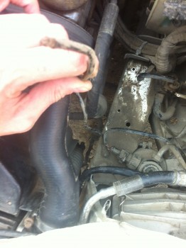

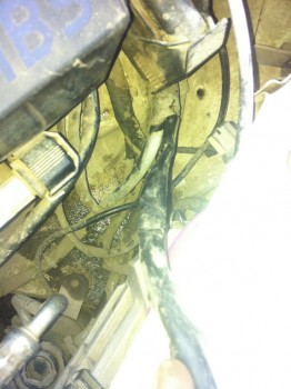

собственно пока ковырялся мною был обнаружен оторванный провод,предположительно что от компрессора кондиционера,куда он там должен цепляться то?

Цитата: Дмитрий (Dimonchik) от 07 марта 2015, 17:59:37Это резистор вентиляторов. Назначение его я так и не понял, но раз стоит- значить надо
этот резистор служит для низких оборотов вентиляторов, если его снять и разорвать цепь низких оборотов не будет, если его замкнуть - будут высокие обороты всегда.
IgR180Автор темы
Назначение его я так и не понял, но раз стоит- значить надо[/quote]
тоесть место его расположения к чему и где он будет прикручен не важно?или он как то от нагрева работает?
sdmlcom
Цитата: IgR180 от 08 марта 2015, 10:27:08тоесть место его расположения к чему и где он будет прикручен не важно?или он как то от нагрева работает?
в принципе нет. но, этот резистор довольно сильно греется при включенном вентиляторе - соответственно ему охлаждение принудительное нужно, поэтому изготовитель поставил его перед вентилятором - тем самым он охлаждается воздухом от вентилятора.

Цитата: IgR180 от 08 марта 2015, 09:37:47обнаружен оторванный провод,предположительно что от компрессора кондиционера,куда он там должен цепляться то?
Если конец его прикручен к лонжерону(то есть на массу), то это масса двигателя и второе крепление к корпусу ГУРа
самое интересное - для чего?, могу предположить что это запасной вариант, если вдруг нижний шлейф порвем на какой нибудь коряге.
Цитата: sdmlcom от 08 марта 2015, 16:06:03могу предположить что это запасной вариант, если вдруг нижний шлейф порвем на какой нибудь коряге.
Нижний шлейф чего?
