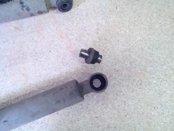

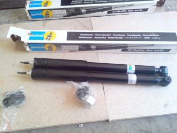

Пару месяцев назад начал особо сильно проявляться "бух" в передней подвеске, больше справа. Так как ранее поменяно было почти всё, решил поменять аммортизаторы. Подобрал по ВИНу, проконсультировался на форуме и приобрел Бильштайн
Поехал на СТО на замену аммортизаторов, сняли старые, и увидел вот такое безобразие
на правом втулка совсем развалилась, да и остальные не в очень хорошем состоянии. Были.
После замены проблемка с "бух" спереди благополучно прошла...
Но проявился другой прикол. После замены передних аммортов приподнялся нос мерса. фото постараюсь выложить завтра  :al:
