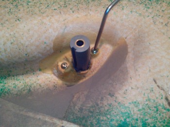

Время оставалось, домой заходить не очень хотелось, решил посмотреть бархотки (начал появляться неприятный скрип при пользовании стеклоподъёмниками), А там  :ohmy:
Затащил домой в ванную, залил химией и под проточной водой вымыл щеткой. За что и получил от жены за грязь в ванной  :hihi:  Не думал что в такой небольшой детали может быть столько грязи.

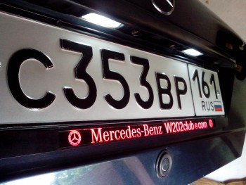

На прошлой неделе забрал у Алексея и поставил

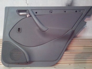

откручиваем саморезы удерживающие ручки
и начинаем разбирать карты. Они склеены каким-то зелёным клеем, лучше всего соединение поддаётся рассоединению после прогрева строительным феном
и отделяем
и получаем результат
Это задние карты. Переходим к передним, с ними веселее.

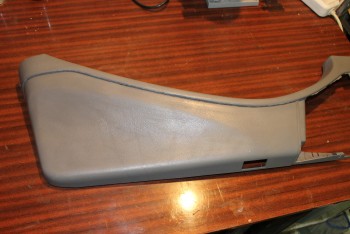

снимаем кармашек
и далее снимаем заклепки с верхней части

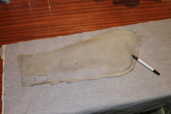

Снимаем (отдираем) с кармашка тряпошную обшивку, и смываем растворителем остатки клея
делаем выкройку
