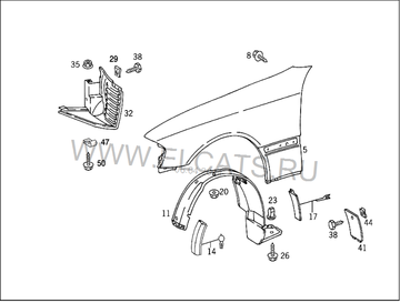

Можно вопрос в тему брызговиков?
У меня с самого начала нет правого, а левый очень похож на заменитель от другой машины (не исключаю что от отечественной). По каталогам везде пробивается сборная защита, т.е. на бампер одна деталь под крылом вторая, и все это крепится на свой крепеж. У меня же все прикручено саморезами. может кто подскажет как должно быть в оригинале и по возможности номера каталожные.
Может кто ставил заменители подходящие? Если кто сможет сделать фото, буду благодарен.... Голова пухнет уже от всего этого, а хочется сделать все правильно.
Машина 1994 года, в комплектации "спорт".

alekskamsk
Цитата: Vovo4ka44 от 06 апреля 2014, 10:46:29undefined
Тебе брызговики, или защиту переднюю в бампер (сапожок)?

Vovo4ka44
#26
Мне все что должно быть пластиковое в арке передних колес  :cg:

alekskamsk
Пытаюсь сделать автомобиль из того что натворили чужие "руки"  :'(
(На картинке нет резиновых брызговиков)
Какие детали у тебя стоят, а какие нет?
Подкрылок под №32 сломан у многих.
A 202 698 19 30 - левый дорестайл
A 202 698 20 30 - правый дорестайл
A 202 698 27 30 - левый рестайл
A 202 698 28 30 - правый рестайл

Vovo4ka44
Справа вообще ничего нет, а слева только № 11 и то не похож ни на фото этих деталей (с того же экзиста например) ни на картинку. больше похож на защиту ....... ну скажем от волги.... которая прикручена саморезами прямо в крыло, точнее в ребро... в связи с чем краска на передних крыльях сильно пострадала .... буду чистить и красить...
Кстати: тоже самое сзади... Это нормально? или там все иначе крепится?
