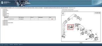

Привет, друзья! Вопросик такой: Что-то я не нахожу этого самого "расходомера". Ищу в Экзисте - вроде есть - вот он на схеме по моему вину:

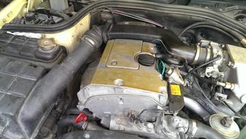

а вот фотка моего подкапотного:
догадываюсь, что он должен находиться в разрыве трубы недалеко от воздушного фильтра. Однако нет там ни его самого, ни проводов, которые должны быть к нему подключены. Если расходомер не был предусмотрен в моём автомобиле, то как же тогда "мозг" узнаёт, сколько надо брызнуть топлива, если не известно, сколько воздуха в двигатель вошло? Только по "лямбде"?

Если у вас система впрыска PMS то его и не должно там быть. Дайте вин, по ЕПЦ посмотрим.

progvova66, Нет у вас ДМРВ
