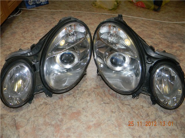

Фотоотчет подготовлен Дмитрием DAI (Белгород).

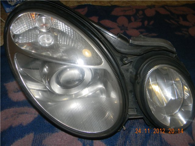

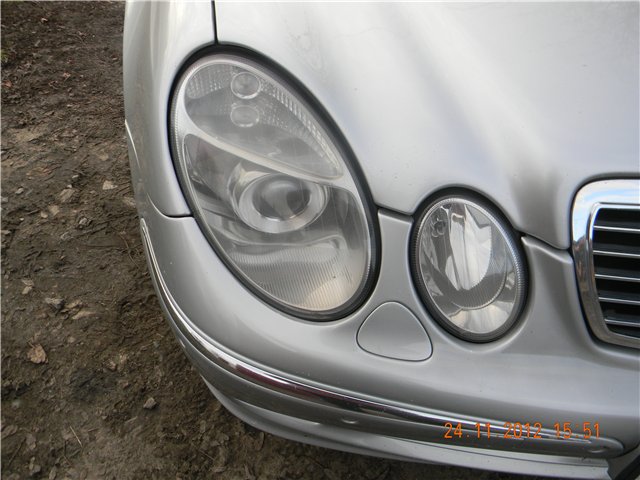

Свет фар 211 семейства это печалька. Ксеноновые лампы выжигают напыление отражателя и со временем внутри фары образуется ацкий налет. Свет фар становится полным УГ. Немногие мерсоводы идут на радикальный шаг по капиталке фар. Обычно либо забивают на проблему, либо идут в магазин за новыми. Весьма не бюджетное мероприятие. 50 т.р за обе хелловских фары. Про оригинал вообще молчу.

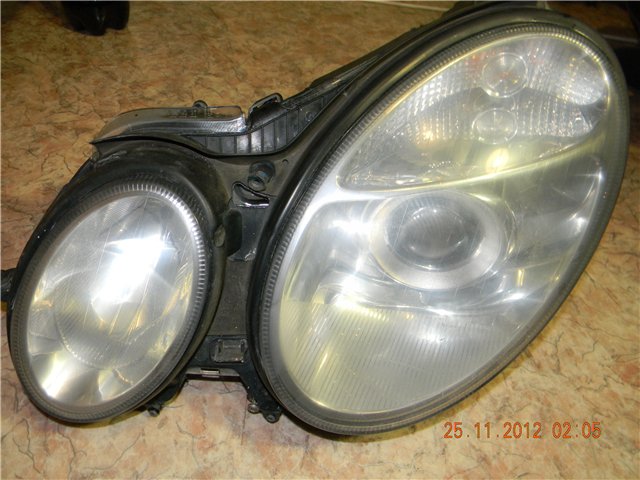

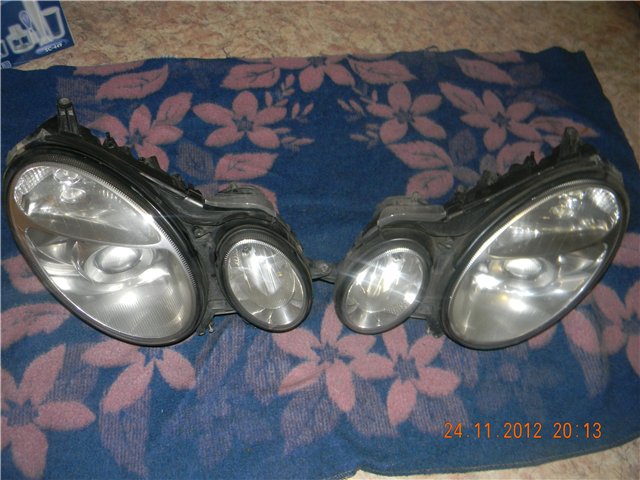

Но я решился. Занятие это не из легких. Надо было снимать бампер. Сняв фары, помыв их, отделял стекло от корпуса с помощью промышленного фена. Сколько ж там грязи было то в фаре. Разобрал все фары до винтика. Линзы помыл, отражатель отчистил от слоя пыли мягкой ветошью, стекла изнутри помыл, и собрал в обратном порядке. Результат превзошел все ожидания. Мне теперь не нужны новые фары.
Вначале было так:

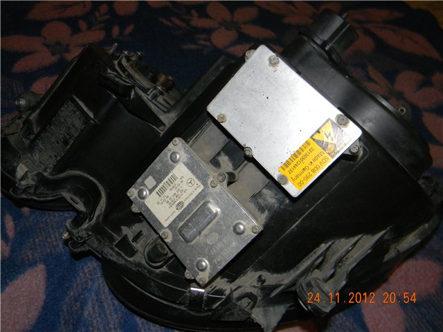

Смотрите сколько пыли набилось за 8 лет
Линзы в сборе тоже снимал и чистил

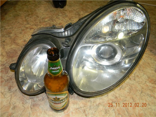

Шлифовка:
По весне полирну еще раз фары сверху и нанесу специальный 2-х компонентный лак, который будет препятствовать образованию царапин на пластике фары.
Пивом-то ты что шлифовал???
Пучок не расфокусировался после разборки - сборки, на приборе или хотя бы на стенке проверял?
МартиросянАвтор темы
Цитата: Мартиросян от 14 марта 2014, 23:18:04Я не при делах :rus_alkan:
А я чего-то заголовок пропустил. Но насчет фокусировки всё равно интересно.
Паша, там невозможно пучок расформировать
Пучок задает линза с отражателем. Линза относительно отражателя закреплена металлическим каркасом - вот его гнуть запрещено
Каркас относительно отражателя ставится только в одном положении
