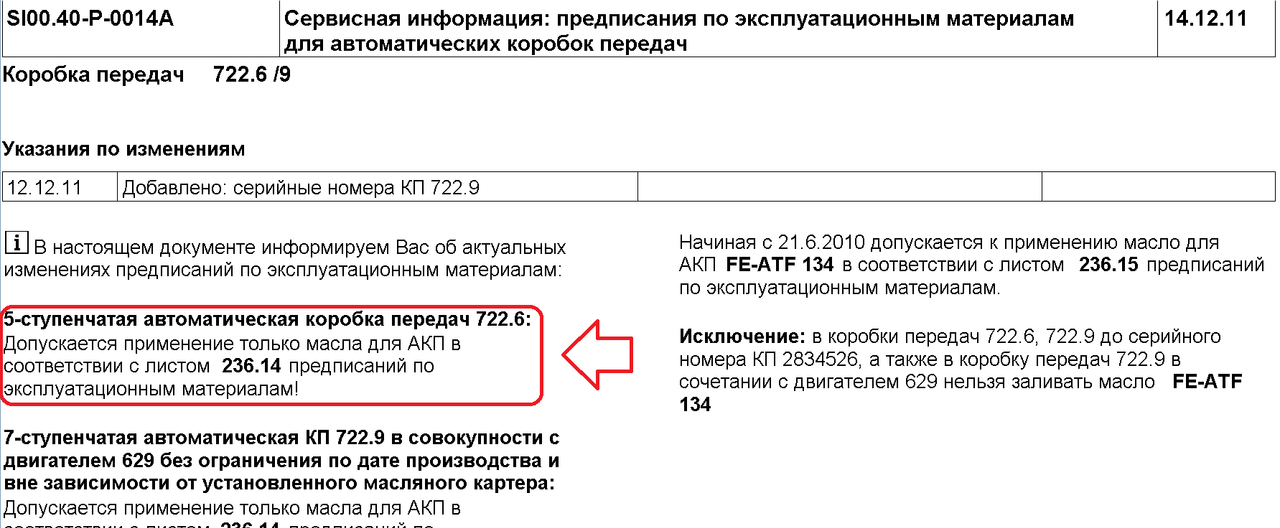

Помогите пожалуйста решить спор с продавцом в магазине. Я утверждаю , что мне нужен допуск 236.14 , а он говорит , что это масло не для моей машины. Предлагает Febi 22806. Типа все его льют. C обратной стороны указано МВ 236.10 . win wdb2020181a784259. Тут читал. Незнаю ,может невнимательно :ah:
У вас АКПП 722.602 =>
Цитата: Игорь от 15 февраля 2008, 11:47:59Допуск на масло для АКПП 722.5, 722.6 с сентября 2008 - только 236.14!

Спасибо. Как раз эту строчку и показывал я ему. Только не поняли причем тут сентябрь 2008 года)))))?.  Типа вышел новый закон) :hihi:. Или поменялась индексация?
Цитата: Jamal от 25 мая 2015, 16:50:28Только не поняли причем тут сентябрь 2008 года)))))?
Долгая история :) Если вкратце, то коробка задумывалась как необслуживаемая, масло заливалось на весь срок службы. В 2008 поняли, что не получилось. Сделали для неё масло с уникальными добавками которое предписали менять через 60 тык.
