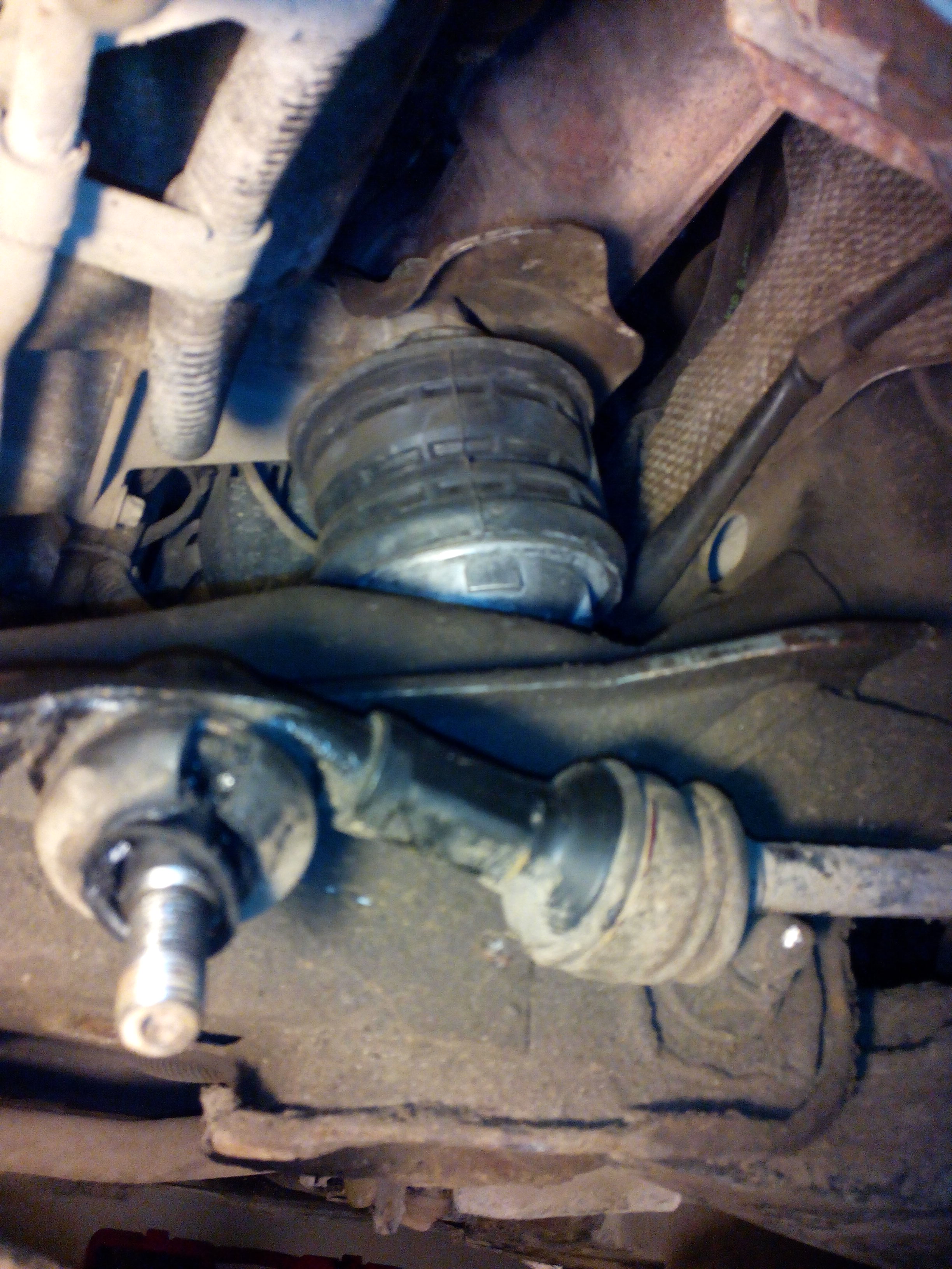

Если все открутилось - приступаем к следующему этапу - снимаем рулевую трапецию.
Я снимал "на колесах" - то есть колеса не снимал - из ямы подлез ко всем шаровым шарнирам.
На наконечниках - снимал универсальным съемником (есть на фото инструментов). В центре - вилкой. Лучше конечно, использовать жигулевский съемник для шаровых.
У меня по трапеции - как видно на фото - была дополнительная мини-задача - замена пыльника на одном из шарниров.

В общем, когда снята трапеция, и откручены верхние болты - приступаем к подъему.
Я подложил, для перераспределения усилия, кусок крепления домкрата от моего Тахо. Можно и деревяшку подходящую.
Поднимаем, откручиваем нижние болты (13 головка), вытаскиваем...
Наблюдаем степень просаженности опор (кстати Optimal). Новые Febi - не пинать, купил давно, еще не достаточно тщательно изучив тему.
Далее все просто - вставляем новые опоры - наживляем сначала сверху. Затем, при опускании, ловим низ.
Все собираем обратно - никаких премудростей.
Времени на все ушло - 3 часа. Больше всего времени убил на снятие трапеции и на поиски по гаражу нужного инструмента.
Общий вердикт - если весь инструмент и съемники подготовить - ничего сложного.
