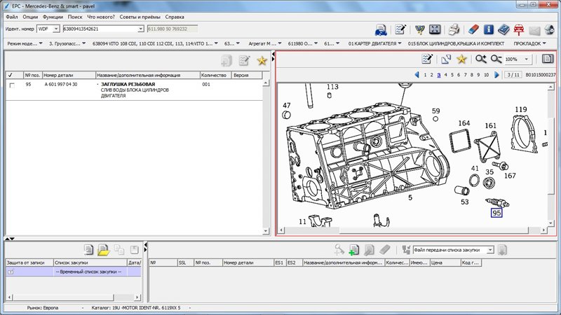

Подскажите плиз кто помнит в EPC, где слезную пробку ОЖ на двишке искать. прокладка нужна.
WDF63809413542621 если нужно
Ищи на блоке с левой стороны.
PhilipАвтор темы
Ооо спасибо большое
