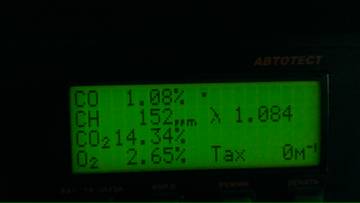

в общем картина такова - выкручиваю свечи а они абсолютно белые.
газоанализ выхлопа показывает высокий СО
подсоса воздуха нет (закрываю лодонью ДЗ - машина глохнет)
машина заводится отлично, обороты не плавают, троения нет, едет вроде как очень бодро. расход в городе не считаю, за городом на 20 литров пару сотен точно проезжаю. ошибок нет. куда смотреть, на что внимание обратить.

1% СО - это не бедная смесь, если это данные на холостом ходу. Всё у тебя нормально, не забивай себе голову.

hfmscаn, да я много уже прочитал.
1. CO высокое - не полностью сгоревший бензин
2. CO2 практически идеальное соотношение сгоревшего топлива и кислорода.
3. лямбда показывает бедную смесь. < 1 - богатая смесь, > 1 бедная смесь.
4. СН как ни странно почти в идеале для машины с катализатором.
исходя из высокого % не сгоревшего топлива и О2 плюс лямбда - прихожу к выводу не правильное зажигание. год назад менял цепь, но метки один фиг в районе 25' нужно менять звезды.
