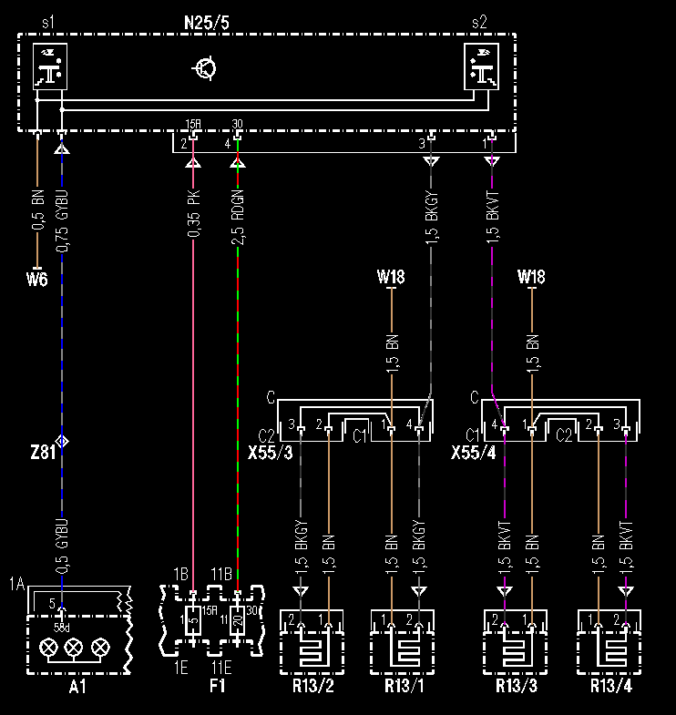

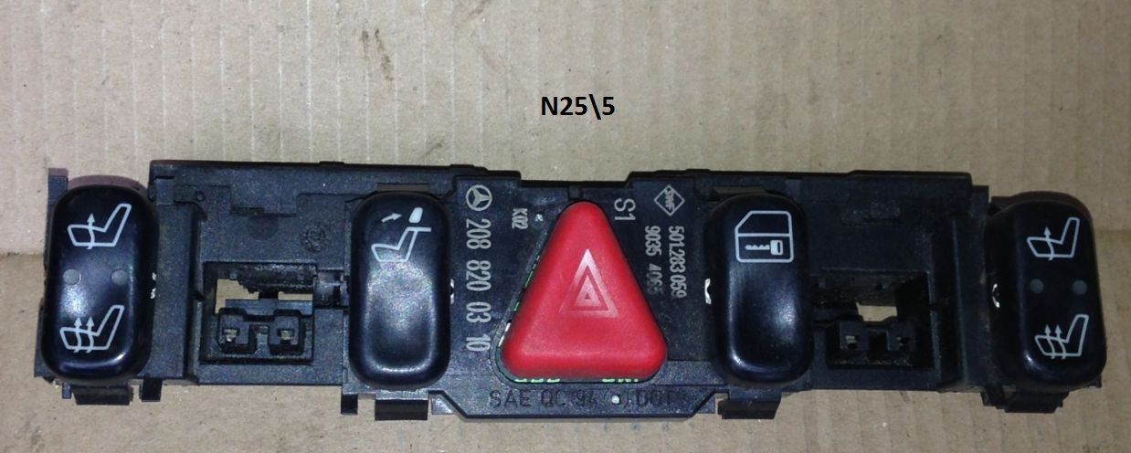

Доброго времени суток=)
Я уже спрашивал вас какие подогревы поставить и что для этого нужно=)) Многие посоветовали орегиналы(по заводу которые шли)!
Ну вот я нашёл сам блок с проводкой и кнопками от 210го рестайла ,но вот теперь ещё 1 вопрос как мне его подключить к неродным подогревам??
Кто то подскажит пжл!? И можно дать схему подогревов на w202,а то ищу и не могу нормальную найти=((
Спасибо за внимание=)

тебе схема от 210 или от 202 нужна?

Здравствуйте , а можно мне схему подключения подогрева сидений 202 рестайл
#7
lewitsky,
для тех кто спросит про плюсовые провода - куда их подключать :если не по фэншую то на любой предохранитель под капотом..... а так вообще смотрите по вашей бумажке от предохранителей
