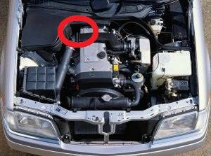

Еще возник вопрос, где щуп АКПП? И есть ли он вообще на этой машине?
Есть. По ходу машины справа, у моторного щита. Если поднять капот и смотреть на мотор, то слева.
