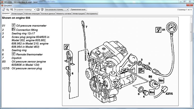

перечитав мануал, я не нашел ничего про датчик давления масла. странно!!! почему они его не ставили, чем руководствовались. я почему то был уверен, что он есть, опираясь на то что в других машинах он присутствует, так как пока не приходилось с этим сталкиваться на своем авто. тогда вопрос, каким образом контролировать его, при прогреве двигателя масло становится жидким, а при естественном износе двигателя, и тепловом расширении увеличиваются зазоры на всех узлах двигателя. значит давление падает, смазка узлов снижается и может поймать клин. или при выходе из строя масленого насоса, а это ведь кирдык мотору. просветите меня, если не сложно, чтоб как то подготовиться к такой ситуации, либо избежать ее.
Цитата: MASIK-BLR от 20 февраля 2014, 21:24:09каким образом контролировать его
Без ВИНа нет ответов. Зная ВИН, попробую поискать.
Цитата: MASIK-BLR от 20 февраля 2014, 21:24:09в других машинах он присутствует
Нет в 202-м, 203, 204, 210, 211, 212, 220, 221, в ML, GL, А и В классе, Вито, Виано, Ванео, и Спринтерах  :hihi:
Есть только датчик уровня - если масло есть, значит, давление должно быть. Так считает Мерседес.
MASIK-BLR
да, блин. я не знал по поводу мессеров. просто в старых моделях, они хоть это на приборку выносили,а тут... значит надо съездить для профилактики на замер, чтоб избежать неприятностей. вопрос тогда, есть ли возможность замера давления масла на 202 2,2D, и как? точнее есть ли место какое-то для замера?
