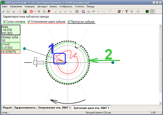

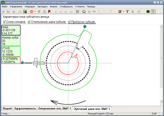

Скрипт CSS автоматически определяет количество зубьев и пропусков на задающем зубчатом диске и их расположение относительно верхней мёртвой точки 1-го цилиндра. Кроме того, во вкладке "Зубчатый диск" отображаются графики, отражающие характеристики задающего зубчатого диска и датчика коленвала.
Задающий зубчатый диск «инжекторного» двигателя автомобиля ВАЗ 2107
График чёрного цвета отображает наличие / отсутствие зубьев. В данном случае, за 120° до ВМТ 0° находится пропуск 2-х зубьев.
График красного цвета отображает отклонение шага между зубьями. Если зуб отсутствует или деформирован (согнут / сломан), вследствие чего шаг между зубьями изменился более чем на 2%, то соответствующий фрагмент графика выходит за пределы осей розового цвета 1.

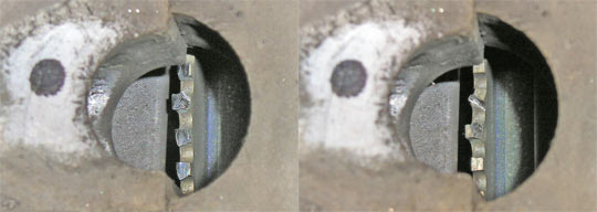

Зубья задающего диска деформированы
