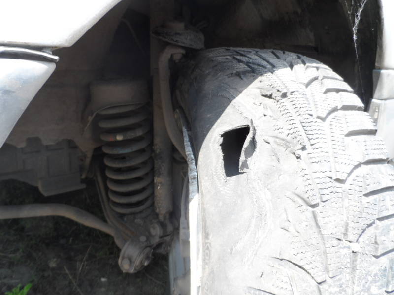

#52
Итак:
Сегодня начал разбирать, печально, но не совсем. Надо делать.
Вот на этом фото видно состояния шаровой, вернее пыльника, год назад ставил новые  :al:
и самое печальное выдернуло верхний рычаг из стакана  :(
крыло стало пузатым
колесу конец
Соответственно ищу по возможности такой диск или пару
вот параметры
снял шаровую и отломанную часть приварил обратно для экономии на эвакуаторе, до мастерской 200 метров, все произошло в праздники, поэтому возможности выгрузить прямо в мастерской не было. Наверно 200м до ковыляю  :hihi: заодно и посмотрим какой из меня сварщик ;D конечно из меня механик по подготовке к раллийным гонкам ни какой, но на ход удалось поставить.
Накидал список запчастей, может что то упустил  :al: поправите пожалуйста? последняя позиция не в счет. Так же не очень по радовал уровень цен эхиста, сильно все подорожало!  >:(
Список составлялся согласно наличия на складе.

Цитата: John от 04 мая 2014, 18:47:48
Блин Андрюх, так то жОстко  :(
Да не говори, так то меня больше стакан волнует, все остальное меняется с двумя перекурами, левый порог новый в прошлом году ставил, сказали поправят, а вот крыло под замену, говорят нет гарантии "пузатось" крыла выровнить, при не быстром осмотре может будет и не видно, но при детальном будет видно, соответственно я сразу решил под замену. В связи с праздниками, без колес недели три.
К нашему разговору про поездку, когда говорил фиг его знает что может произойти, вот!  :de: поэтому не люблю загадывать  :) Лучше, конечно, что бы эти деньги потратить в гостях в Воронеже  :yes3: Вот блин  :hihi:, задумал купить пару нижних рычагов и поменять, завтра должен был за них оплатить, а оно видишь как  :o не до ездили до 20-го юбилея буквально два месяца  :sm131:
