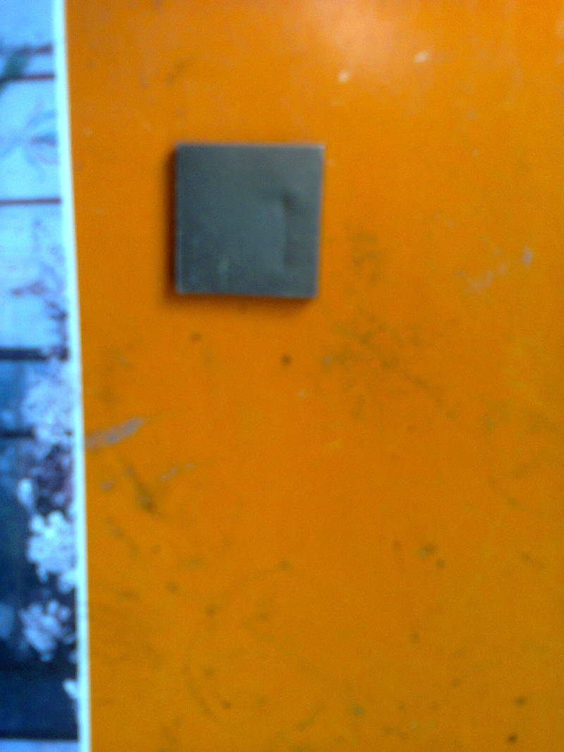

Вниманию уважаемого Игоря )
Тот самый диод?
Вот так он останавливается  :al:
Вот сам механизм
Может он должен стоять наиборот?
т.е. планка на которой выбито 145 должна стоять зеркально, в другую сторону, вот хоть убей не помню, кто сталкивался с этим механизмом, то могут заметить, что планка на которой выбито 145, имеет другую форму чем в стоке, эти так называемые ушки были сточены из за износа вала и перекоса, т.е. он подклинивал, спилив их я добился того, что бы заклинивания не было, но сейчас не помню, как он стоял, так как на фото или наиборот.
san81Автор темы
Как видео выложить? читал в правилах только ни хера не понял  :ah:
Диод - он самый
но если проблема в том, что останавливается неправильно - это твой косяк при сборке
на моторчик идет три провода - масса
Один провод на который все время приходит питание
и один - на который кратковременно приходит
Не устанавливая ось для щетки, рукой прижми металлическую пластину, чтобы звездочки не выскочили, и подай кратковременно питание, затем питаясь от другого провода моторчик отработает цикл - и остановится
Это и есть нулевая точка
Вот тока теперь устанавливай ось, с металлическим зубчатым полозком
После того как установил - проверь, , что не клинит
После установки на машину - стеклоочиститель выставишь к решетке радиатора вниз
