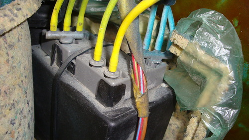

Ребята,ну глянте кто нибудь или сфоткайте заднюю полку из багажника-где этот делитель крепится. Вся сборка встала.

там стоит электроклапан, который блокирует всасывание воздуха, у меня он был закреплен в багажнике на "потолке"
Представляет собой тройник, два выхода на подголовники и один на вакумную систему , к этому клапану-тройнику подключается фишка с 2 контактами если мне память не изменяет, это линия идет какраз на кнопку складывания на панели, сейчас я к сожалению на больничном и не могу попасть к машине, если до меня никто не сфоткает, то сфоткаю я и выложу, если ещё какие то вопросы будут пишите лучше в мою тему https://w202club.su/index.php?topic=17684.0
ONIX64
#26
Нашел старое фото, лучше пока нету....
