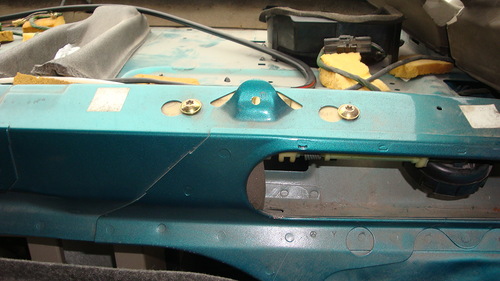

#11
Вид из салона

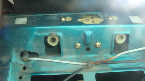

Это делитель?

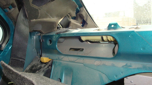

Вид с улицы
Катушка и кондер на динамиках  ближе к стеклу, а самая высокая часть подиума ближе к сидению.

Вот на последнем фото выходит с механизма белая трубочка -куда она идет?
Со второго механизма тоже выходит трубочка-куда она идет?
Вот где они встречаются там и стоит этот делитель. А,с него уже выходит только одна,которая и подключается в основную магистраль.
Тоесть этот делитель распределяет воздух между механизмами зад.подголовников.
Нужна та фиговина куда трубочки от механизмов приходят.
По динамикам понял-широкой стороной к сидушке.

У меня эти трубочки идут к заднему правому крылу и через тройничек подключается к пневматическому блоку.

Извини обманул по поводу катушки на динамиках. Фото
