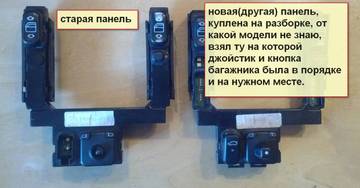

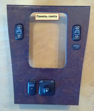

Снятие и разборка панели управления стеклоподъёмниками w202 c180 1999 (фото)
Автор borodinaries, 10 февраля 2014, 00:04:47
borodinariesАвтор темы

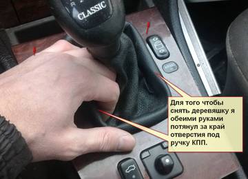

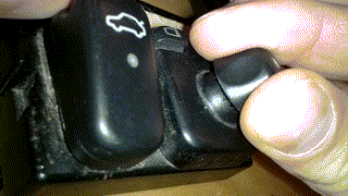

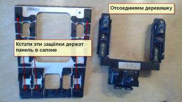

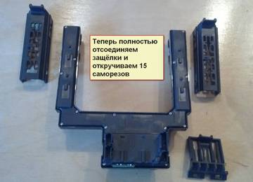

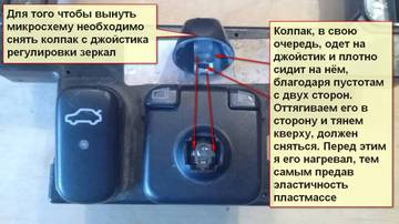

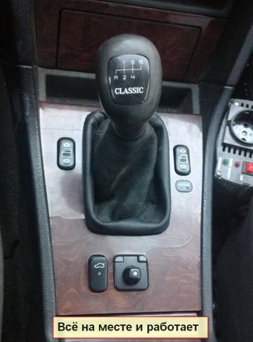

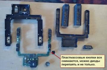

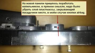

Доброго всем времени! Не так давно снимал панель управления стеклоподъёмниками и зеркал. Может кому из новичков будет интересно.
Желаю успехов!

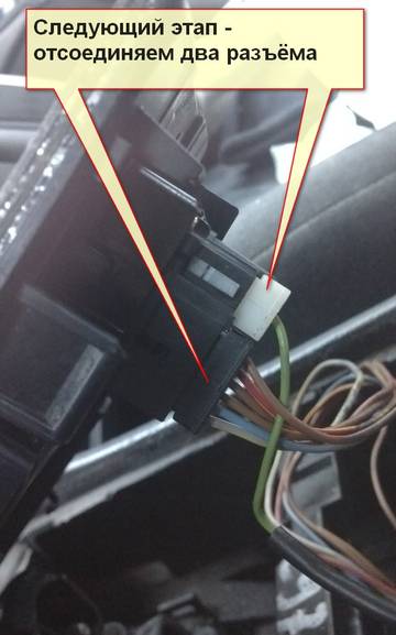

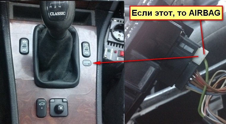

Вопрос автору,что за белый разьем на первой фотке, на что он идет,просто у меня один черный, интересно?

ща тока снимал, протирал там грязь) так у меня тоже только черный.но у меня кнопка багажника не работает!

Судя по всему какие то из черной :al:,может у тебя сама кнопка не работает?
Цитата: silver11 от 10 февраля 2014, 10:26:10Вопрос автору,что за белый разьем на первой фотке, на что он идет,просто у меня один черный, интересно?

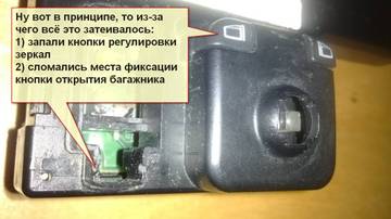

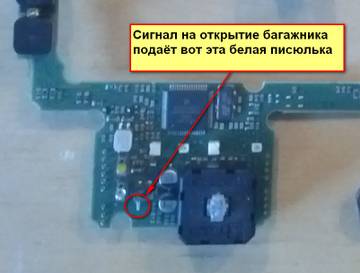

 borodinaries .  реально кнопку открыв. багажника поменять , отломалась ?
Цитата: ТимА от 10 февраля 2014, 22:01:26borodinaries .  реально кнопку открыв. багажника поменять , отломалась ?
Я ради этого всё и затеял, только для того чтобы поменять мне пришлось другой корпус для микросхемы искать, так как были сломаны ушки для захвата кнопки.
