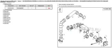

elcats показывает, что должен быть
У меня вот так
borodinariesАвтор темы
Цитата: Дмитрий (Dimonchik) от 10 марта 2014, 08:08:15Потому что это чистейший  PMS, а у них нет ДМРВ ;)
Как так получается, что оригинальный каталог по VIN-номеру говорит есть?
Скажи мне и я забуду, покажи мне и я запомню, дай мне сделать и я пойму.
