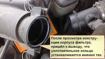

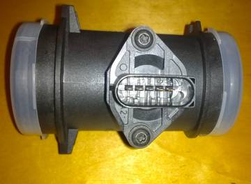

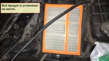

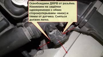

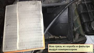

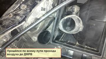

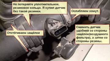

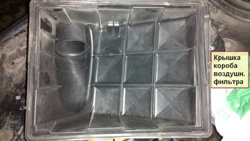

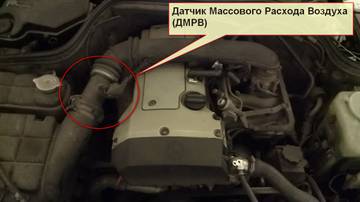

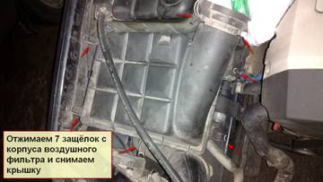

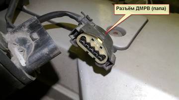

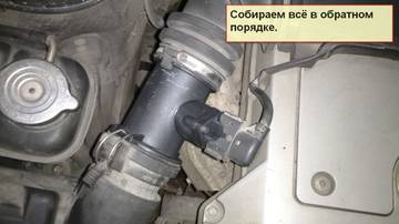

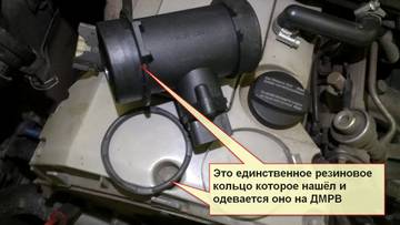

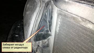

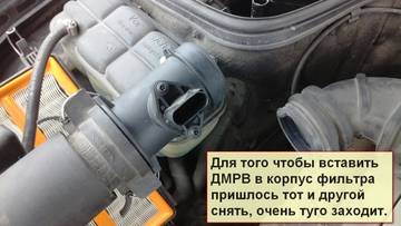

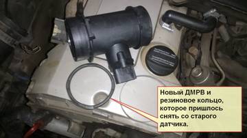

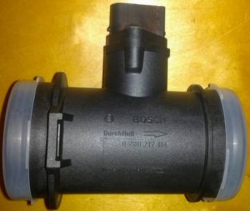

Доброго всем времени! Диагностика carsoft-ом показала что не работает датчик массового расхода воздуха(ДМРВ), пришлось купить новый и заменить. Результатами проделанной работы делюсь с вами. Может кому из новичков будет интересно. Замена происходит очень быстро. Желаю успехов.
Если с компрессора выдувать грязь будите, то не забудьте обернуть сам ДМРВ, я его в пакет упаковал, а то весь в песку был бы.

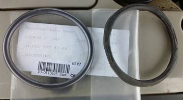

Купил новое уплотнительное кольцо.

все хорошо , а где новый фильтр воздушный и надо почистить корпус фильтра(внутри)

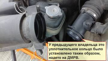

резиновое колечко стоит в корпусе фильтра и если правильно снять, там и останется(проверь кольцо как стоит, а то через полгода придется новый ДМРВ покупать )
borodinariesАвтор темы
Цитата: Serg от 09 февраля 2014, 08:46:59все хорошо , а где новый фильтр воздушный и надо почистить корпус фильтра(внутри)
Осенью менял, но на днях обязательно проверю, спасибо.
Цитата: Serg от 09 февраля 2014, 08:46:59резиновое колечко стоит в корпусе фильтра и если правильно снять, там и останется(проверь кольцо как стоит, а то через полгода придется новый ДМРВ покупать )
Заглянем и туда.

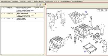

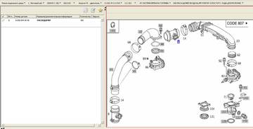

Цитата: CLASSICK W202 от 13 февраля 2014, 18:09:15где кольцо можно взять
в магазине
Mercedes     A 021 997 47 48   Кольцо уплотнительное корпуса воздушного фильтра      103,93р.
