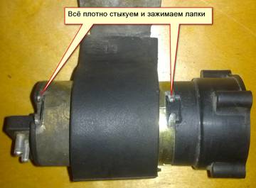

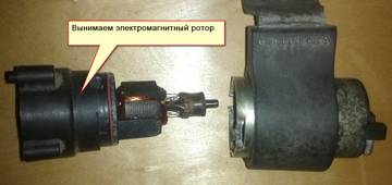

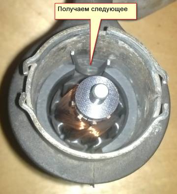

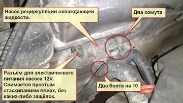

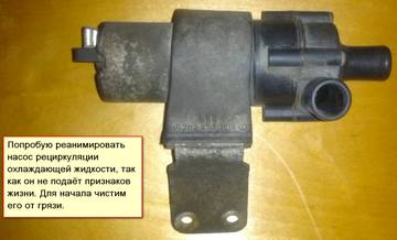

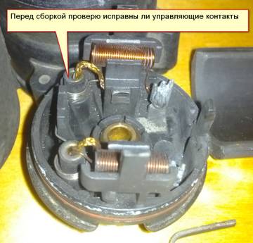

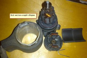

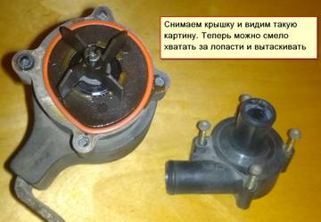

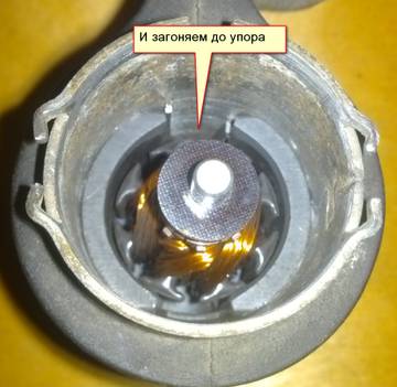

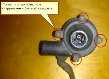

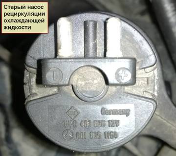

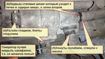

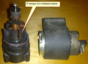

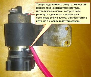

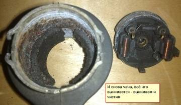

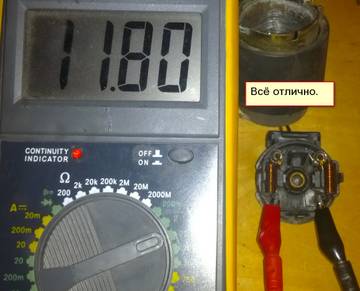

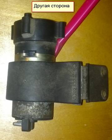

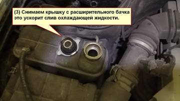

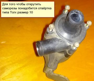

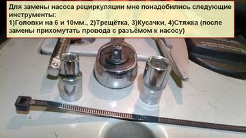

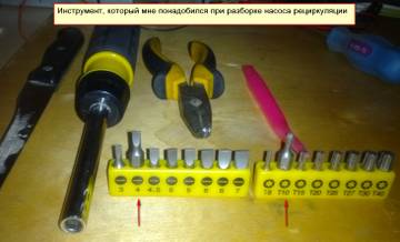

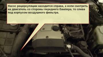

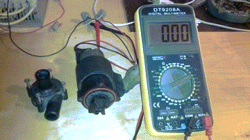

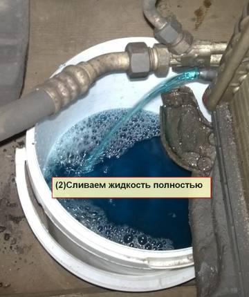

Доброго всем времени! Пришлось заменить насос рециркуляции охлаждающей жидкости, так как выяснилось что не работает и хочу поделиться с вами проделанной работой. Может кому из новичков будет интересно. Замена происходит очень быстро. Желаю успехов.

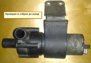

Собирается всё в обратном порядке. Не забываем закрутить все что откручивали и залить охлаждающую жидкость. После замены насоса рециркуляции охлаждающей жидкости салон нагревается быстрее в разы. Спасибо w202club.com и персональное Игорю(Глобал-Модератор данного сайта).

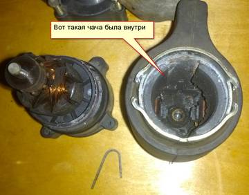

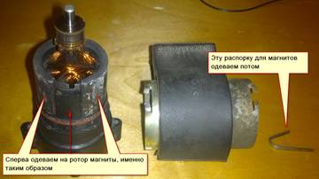

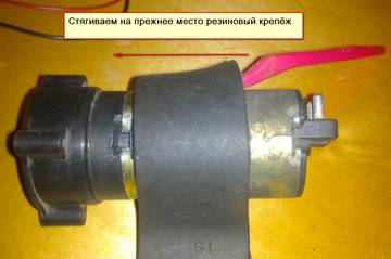

Хочу ещё дополнить отчёт следующим. Разборка насоса может отличаться от данного примера. И так поехали...
Желаю успехов!!!

Проделывал все тоже самое, с казалось бы мертвым мотором. Теперь он трудится под капотом. Отчет отличный. Гифки просто класс  :good: .

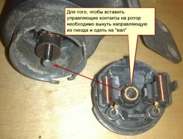

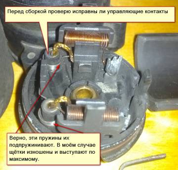

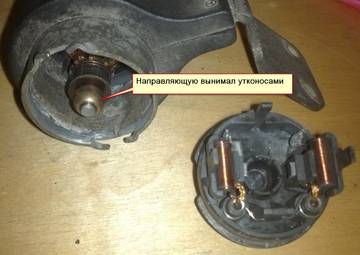

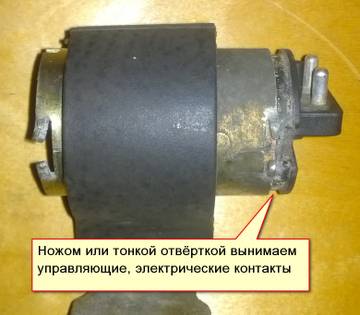

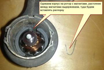

классно, только одно замечание: на 5\6 фотке снизущетки сидят глубоко, а на самом деле они подпружинены и сильно выступают из своих пазов
Возможно есть "способ" зафиксировать их, чтоб ротор (по которому они трутся) оказался между ними (щетками), но я вот ту плоскую .. эбонитовую шайбочку ставил между щетками и затем валом ротора попадал в направляющую, кста это совет с форума.
borodinariesАвтор темы
Цитата: Лукас от 12 февраля 2014, 00:19:13они подпружинены и сильно выступают из своих пазов
Цитата: Лукас от 12 февраля 2014, 00:19:13эбонитовую шайбочку ставил между щетками и затем валом ротора попадал в направляющую, кста это совет с форума
дельный совет  :ay:
