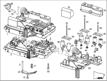

Подскажите одноклубники  по вопросу,хочу поменять масло в акпп и почистить гидроблок  с заменой пластиковой платы с разъемом.Все работы будут проводится на подъемнике в сервисе у знакомого делать буду сам, но  машину можно будет выкатить на улицу потому что нужно будет освободить подъемник,собирать буду на следующий день. в каком положении оставить акпп?? и можно ли при снятом гидрорблоке переключить на нейтраль  чтоб выкатить машину???

Для замены приобретено:
Mercedes 1402700498 ФИЛЬТР ГРУБОЙ ОЧИСТКИ МАСЛА АКПП
Mercedes 1402700298 ФИЛЬТР ГРУБОЙ ОЧИСТКИ МАСЛА КПП (СЕТОЧКА)
Fuchs 600684099 TITAN ATF 4134 4л Жидкость гидравл. 3 канистры
Meyle 014 027 0051 Фильтр АКПП
Meyle 0140272101 Прокладка масляного поддона
разьем на акпп
