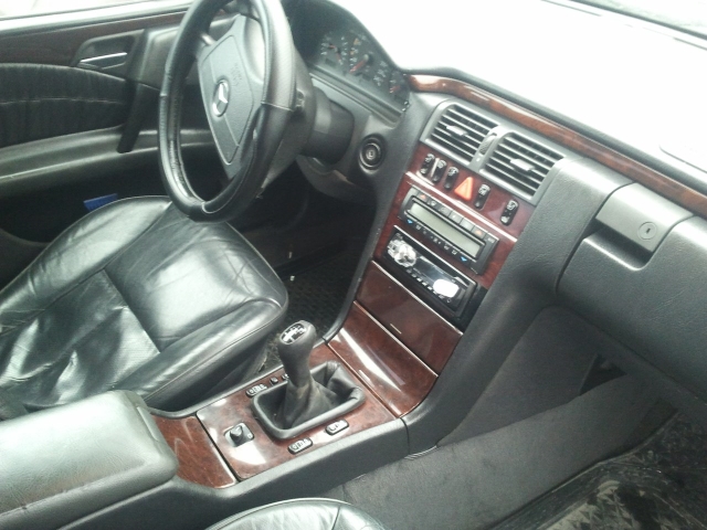

Привет всем! В виду того что предыдущий хозяин конкретно накосячил с консолью климата/мафона, ( ниже климата отрезано, стояла магнитола от вага 2 дин) я решил это дело исправить.
Обыскав разборки и некоторые интернет-магазы по приемлимой цене заказал консоль от рестайлового 210 в сборе с кнопками ( http://cs4317.vk.me/u33891713/100794102/x_dbc7bcc1.jpg ) .
Ценник порядка 500 р. Теперь вот терзают меня сомнения, у меня сверху 5 кнопок, как быть?)) подключить к шестикнопочной ? или колхозить? как будут рабоать обогревы сидух, ведь на ресте они обозначаются справа/слева от кнопки обогрева??? Успокойте моё любопытство

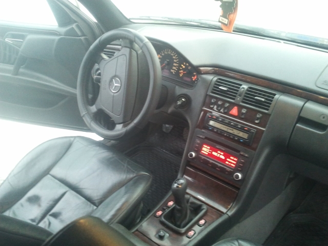

Удалил обрезанную консольку, поставил родную. Она тоже была с косяком, на месте его теперь чёрны винил)) есть мнения как сделать без колхоза?))
Было
Стало
В машине срач, сорри:)

Купить б/у, самое простое.
Благо по 210-му куча разборок и дерево у вас самое популярное для этой модели.
