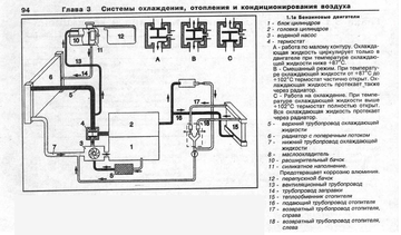

#40
вот схему нашел
здесь правда нет доп помпы, но схема движения понятна

Цитата: x-rays от 05 февраля 2014, 16:55:10
вот схему нашел
блок->доп пампа-> яйца->радиатор печки->блок
то есть по часовой стрелке и не как иначе. Чет не верю я этой схеме.
вот схему нашел
По этой схеме ож идет против часовой от блока цилиндров к печке и потом к яйцам

#43
Цитата: Kaappy от 05 февраля 2014, 17:11:00По этой схеме ож идет против часовой от блока цилиндров к печке и потом к яйцам
я так и писал,  если не секрет с какого города.
и если патрубки у печки оба горячие(вход и выход ) то проблема не в системе ОЖ, вакуумные заслонки могут не работать
