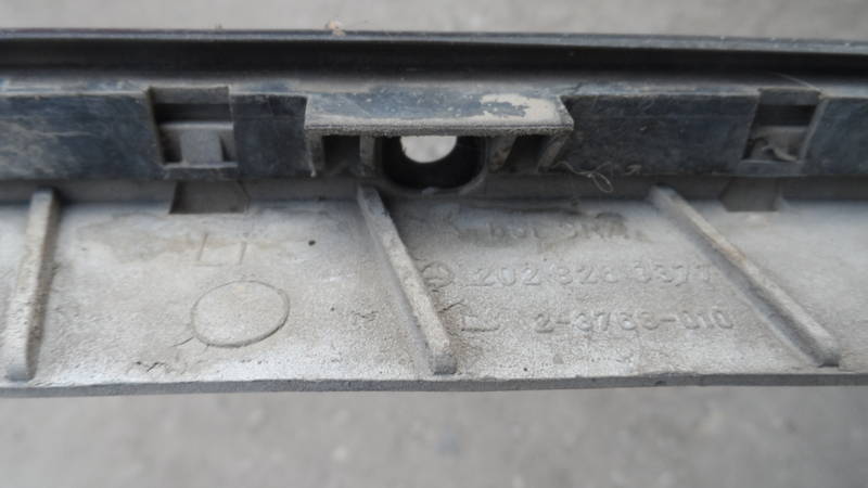

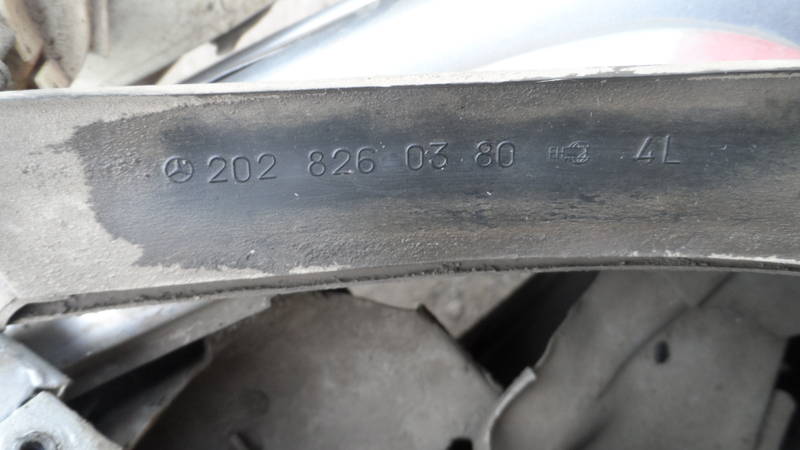

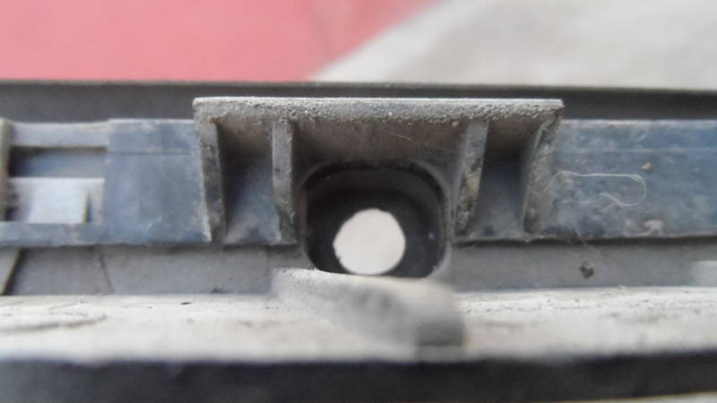

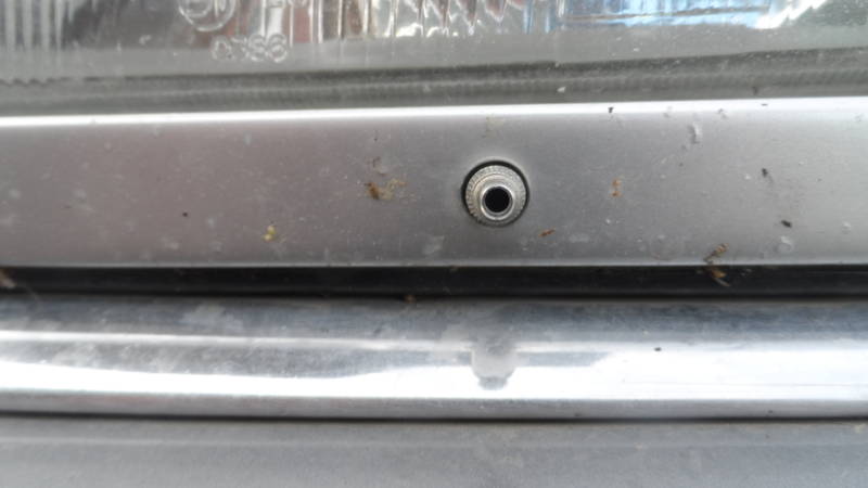

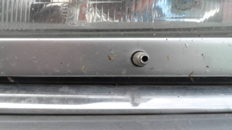

дайте крупную фотку установленной фаромойки на авто. интересует закрывается дырка в ресничке. через которую проходит шток дворника, какой либо резинкой или нет.
#21
если схему скинут, поеду на выходных разбираться с питанием, сделаю фотки, но на сколько помню с внутренней стороны стоит резинка, которая предотвращает попадания грязи внутрь, тот же принцип уплотнителя под самой ресничкой.
не обломался, пошел снял ресничку  :D мух оттирать не стал  :ah:
обратная сторона
и номер
пожалуйста  :)
