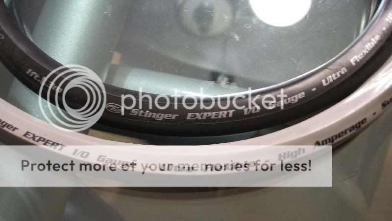

Сила будет с АКБ Stinger Expert 0/1, ещё со старых запасов остался.
Дальше дистрибьютор, если хватит после так же Stinger, до моноблока, если не хватит пойдет КГ-50(есть два куска по метру).

Никогда не понимал траты денег на " блатные" проводочки. Межблочники понятное дело нужно хорошие поставить, но на фига  на питание покупать провод по 500 р за метр?

Цитата: TITOFF от 29 января 2014, 11:18:06но на фига  на питание покупать провод по 500 р за метр?
Как то так.
1. Проще прокладывать
2. Более гибкий
3. Больше жил
4. Дорого и Глупо
Я его когда покупал, тогда ещё не ставили КГ-50, не дошли до этого)
Цитата: byJ от 29 января 2014, 11:22:11
4. Дорого и Глупо
;D это самый везкий аргумент  :hihi:
Я на работе взял 10 метров кабеля, которым козловый кран подключается. 6 жил по 16 квадратов + 2 по 10. Распотрошил и добыл от туда отличные провода. Кстати, жилок много и они тонкие ( типа сварочных кабелей), провод относительно мягкий.
