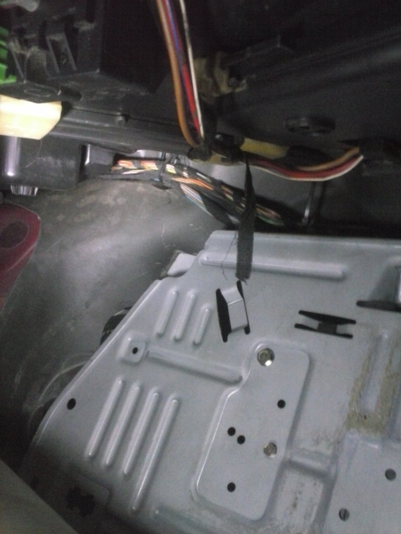

Там под воздуховодом только кабель-канал,причем есть подозрения что толстый черный кабель идет к лямбде, на одной из фоток кабель входит в отверстие под рычагом и там как раз 4 контакта , но как отключить хз

очень похож на нужный кабель
а как отключить - иди по проводу. Обычно провод к лямбде не больше метра, так что недалеко найдешь

Один выходит из этого отверстия и там его можно отключить , на крайне трудно , пинцетом только если , а потом он объеденяется еще с одним, со стороны двери и уходит под сиденье
